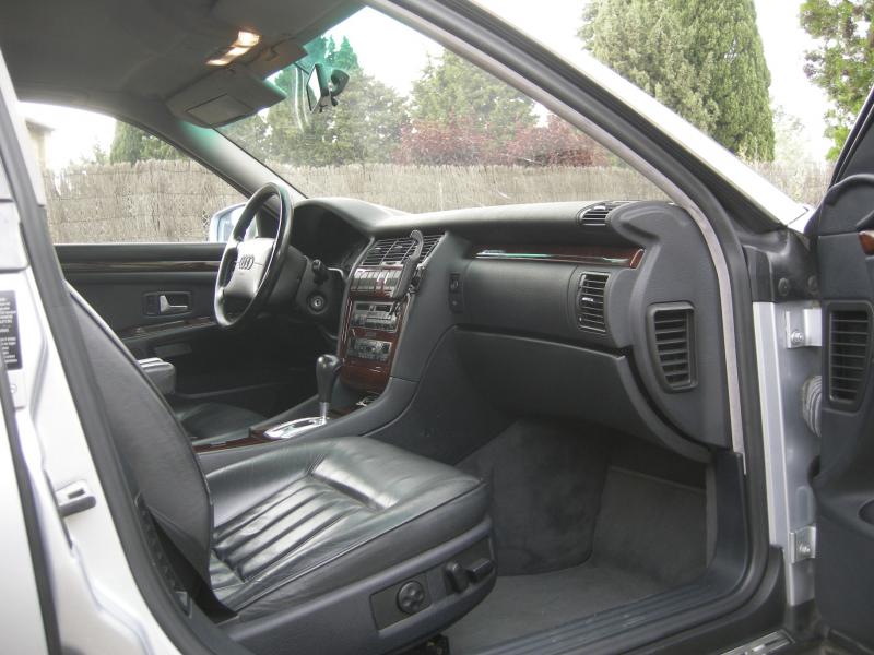

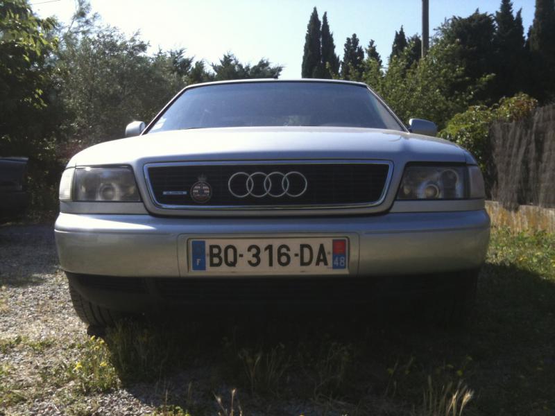

Voici quelque photos... :-)

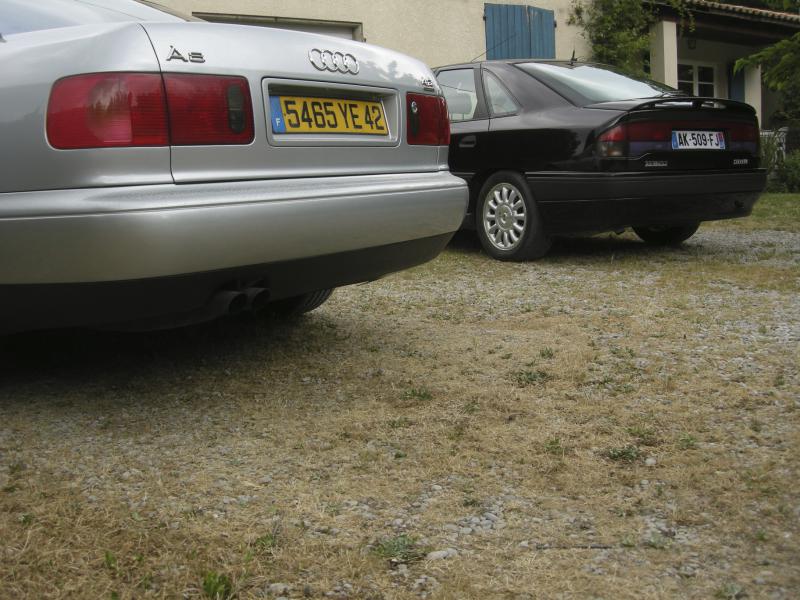

Je mettrais bien quelques photos de la Safrane, mais je ne sais pas si vous êtes amateur de Renault ^^

quelques phot de la Safrane ne font pas de maul
elle à l'air en bon état en plus

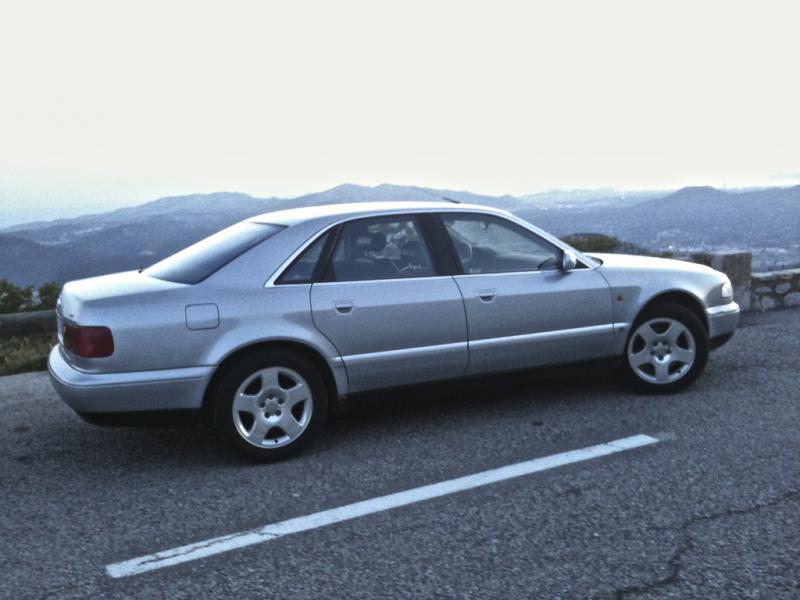

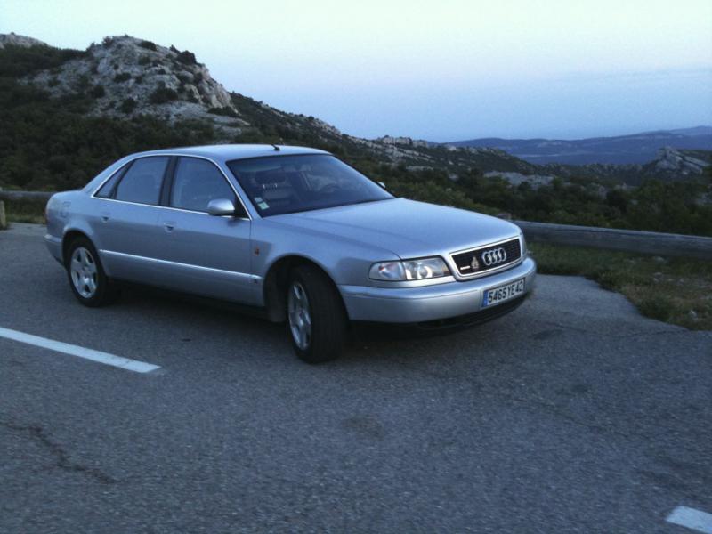

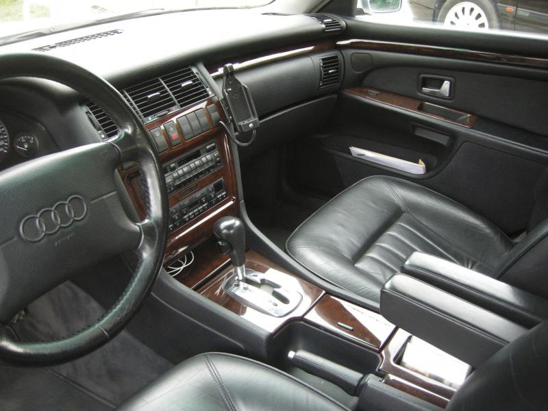

je vous met quelque photos... :-) de l'A8 aussi... (on est sur un forum Audi quand même...) :-)

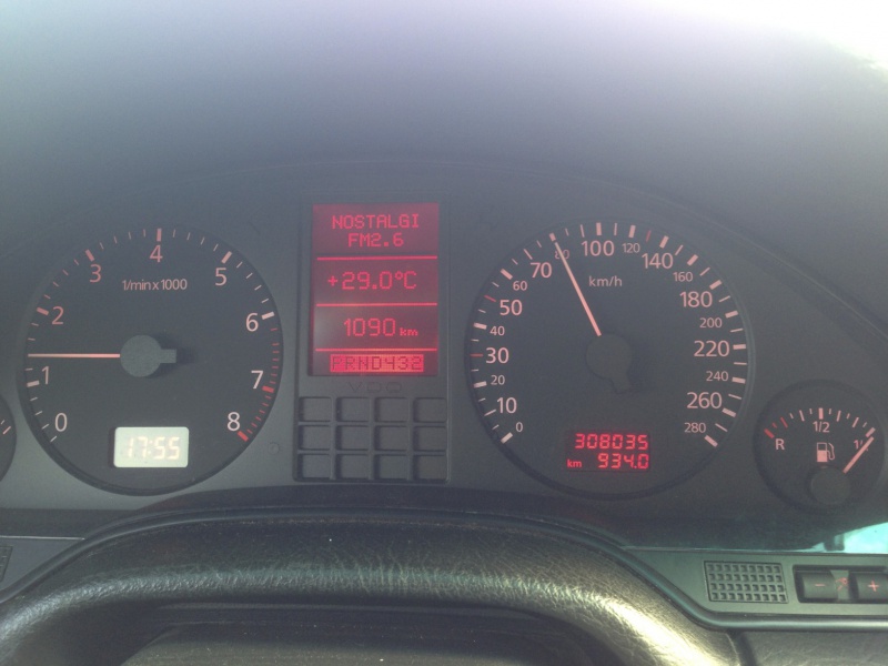

Je poste ici parce-que depuis que j'ai fait changer ma distribution, j'ai un problème de boite. La voiture est restée quasiment un mois chez le garagiste qui ne recevait pas la pièce manquante pour le réchauffeur d'huile. (je ne sais pas si ça peut aider dans mon explication....)
Depuis j'ai l'affichage de la BVA au tableau de bord qui est surligné, et quand je change de rapport ou que je met en tiptro ça reste comme ça. Depuis la boite est devenue paresseuse, souvent en sous régime à allure normale. À allure sportive et en tiptro pas de problème. J'ai donc fait refaire la vidange, porté la voiture chez audi qui me dit qu'ils n'arrivent pas à reprogrammer mon calculateur!!!! Pour eux il faut soit changer le calculateur (1600 euros HT) ou alors laisser comme ça. "Tant que la boite marche, de toute façon à ce kilométrage...."
Donc si vous avez des idée là-dessus....

Photo du compteur où l'on voit l'afficheur de la BVA qui est devenu surligné.

a mon avis, ta boite se met en securité, donc elle se bloque en 3eme, ce qui donne cette sensation de boite molle
Ca peut etre betement un faux contact au niveau du faisceau ( connecteur sous la boite, au niveau de la liaison moteur boite)
Ou peut etre aussi le calculateur qui baigne dans l'eau (dans le caisson noir, sous l'essuie glace passager)
Et non la boite n'est pas bloqué en 3ème, à part le fait qu'elle soit molle, elle passe bien ses 5 rapports, et rétrograde bien de plusieurs rapports au kickdown. Juste qu'elle est molle et souvent en sous régime. Exemple je suis dans une cote lancé à 80 km/h, elle est en 5ème, la voiture ralentis un peu, elle reste en 5ème ce qui fait que le moteur broute un peu puisqu'il est en sous régime. Si j'accélère un peu par-contre elle repasse la 4ème.
Donc elle passe bien tout les rapports
