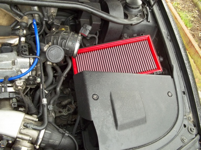

alors pour commencer j'ai supprimer ma N249, ca va c'est vraiment simple a realisé. ensuite j'ai poser un filtre a air plat bmc(merci djidji) et je suis parti essayer, alors premieres impression, j'ai l'impression d'avoir une dump ouverte, son bruit et vachement plus present, ca pshit a mort :bigsmile: :bigsmile:
Avec plaisir :bigthumbup:
C'est vrai que le fait de mettre un Filtre GREEN / BMC / KN fait qu'on entend bien plus le soufflement du turbo !! :bigsmile:

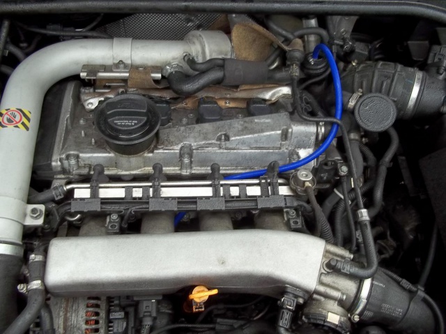

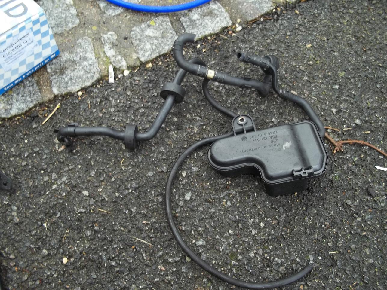

suppression de la n249
remplacement du filtre a air par un bmc

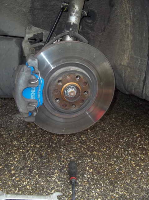

remplacement plaquettes par des pagid RS-5

quand tu supprime la N249
tu as pas de voyant qui s allume?
ben non suffit juste de garder le n249 brancher ou de la remplacer par une resistance, choses que je vais faire par la suite quand j'en aurais trouver une, pour l'instant je l'ai laisser brancher

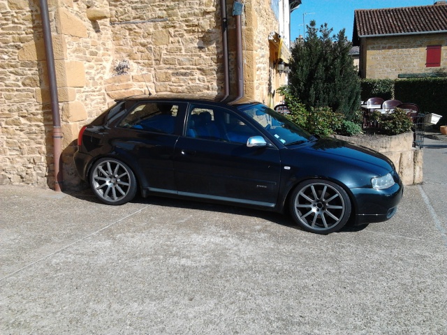

allez une petite tof pour remonter un coup ma présentation, la titine est toujours en bonne santé, surtout que maintenant elle me sert que le week end, ca l'economise un peut.
juste une petite modif, j'ai virée ces paupieres de phares qui m'enervais a force.
