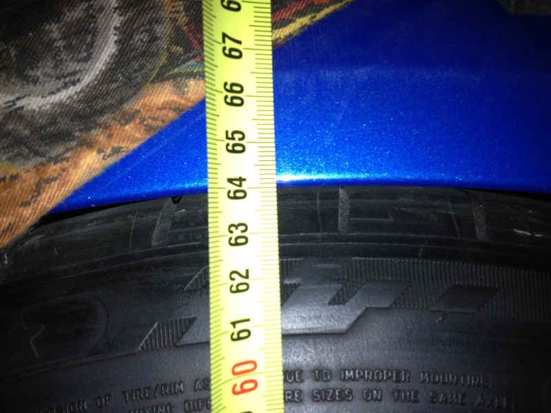

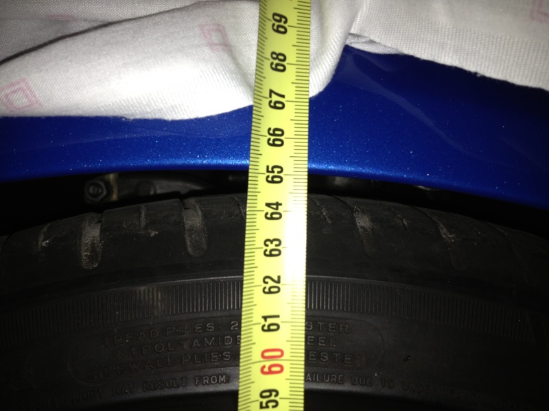

Merci carlos mais quelle point de mesure a tu pris ?
Du sol au bord des passages de roues à l'axe;
Mais a tu déjà rouler avec car moi le châssis avait encore descendu après quelques kilomètres
Modifié par Carlos77
Grosse différence entre SebaRS4 et Carlos... Il doit y avoir un mètre truqué! LOL.
Lol, moi je parle du chassis sport plus d'origine, et j'ai noté centimètres !
Non c'est moi qui me suis tromper , j'ai 64ar et 65av
AV:
AR:
Ah ben voilà j'me disait bien aussi que tes premières mesures ne correspondaient pas ....
Sa ce rapproche des miennes ,
oui carlos j ai deja fait quelques centaine de kilomètres, je vais la remonter d 1 cm derrière et sa va être nickel
