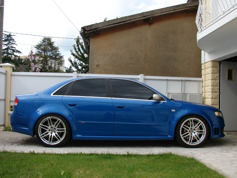

toujours aussi propre la tienne carlos ;)
du coup je vais remonter un peu la mienne car je touche souvent les catas :MdrDevil:
Appel moi si tu veux je te filerais les mesures qui correspond à la mienne ;-)
