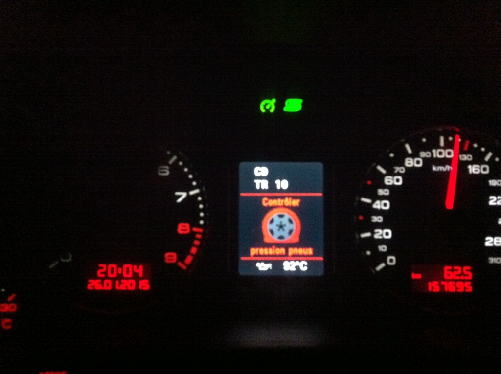

Salut à tous c est fais j ai régler le problème de mes voyant allumer c étais bien mon boîtier j en ai trouver un à la casse d occasion plus de problème de coupure ni de voyant oufff après plus de deux ans de galère trop content ;)6f4dc4085fb6f37ae140d159a4c21eb9.jpg
C est un kif avant c étais un sapin de Noël par contre obliger de passer chez Audi à Casablanca pour une mise en ligne sa a durer trois heure coul trop content
