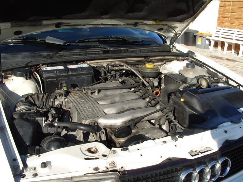

bonjour j ai un petit probleme sur mon coupe je ne trouve pas la frappe a froid au niveau du chassis car sa pose probleme pour le controle technique car je suis dega en contre visite je voudrais savoir ou elle se trouve car la ou je pense quelle doit se trouver j ai une grande bande grise vierge je metterais la photos plus tards merci d avance pour vos infos merci
Normalement, c'est juste à droite de la batterie, sous le joint de la cloison pare-feu.
Enfin... si c'est comme sur les B4, hein. :bigsmile:
Modifié par Frederic_S2
C'est soit comme Frederic l'a dit sur la tôle d'auvent à côté de la batterie soit au niveau de la tôle de doublure de l'aile droite. La partie où est frappé le N° est peinte en gris et recouvert dans quelques cas avec une feuille plastique transparente.
Il y a aussi tous les marquages sur l'étiquette des options dans le coffre (à titre de comparaison car ce n'est pas elle qui fait foi au CT du fait qu'elle est amovible).
