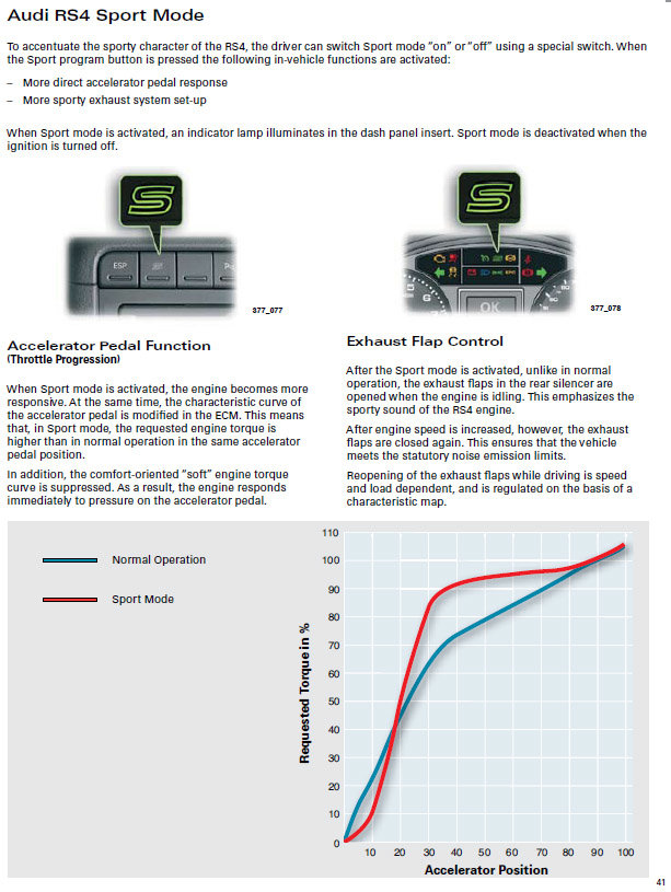

A Tous ceux qui ont une ligne sans valves, vous appuyer quand meme sur le bouton S ?
oui, pour la sensibilité de la pedale d'accelerateur, j'ai desactivé le baquet.
Comment ca la sensibilite de la pedale? C est horonique ou y a vraiment un changement? Lol
Oui, çà change la droite de progression pour l' ouverture du papillon..... :bigthumbup:
