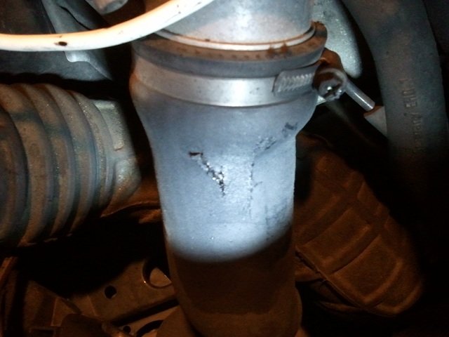

J'ai trouvé, je pense une partie du probleme !
La durité d'arrivé d'air du collecteur d'admission fendue (on peut la commander ailleur que chez Audi ou pas ?)
Je vais déjà la changer pour voir si ça solutionne des symtomes.

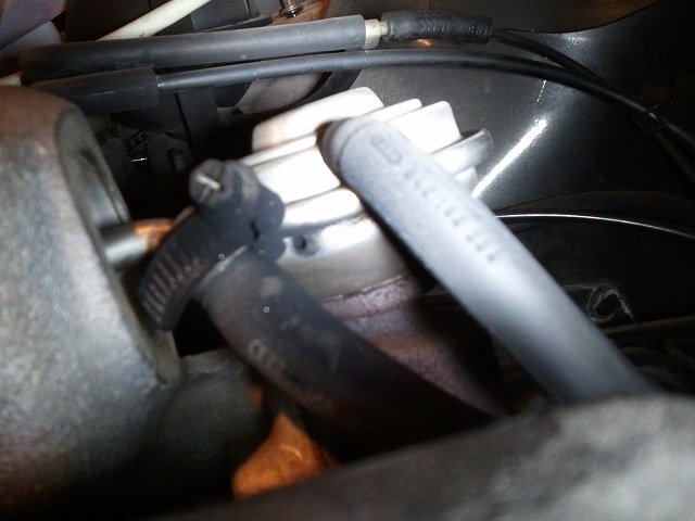

Par contre j'ai besoin d'une précision sur la "vanne egr" si c'est bien elle !
Il y a un petit trou sur le coté, et visiblement de la fumé noir s'en échappe (vu le noir charbon des tuyaux a coté)
La question est de savoir si c'est normal, car le trou semble comme usiné, pas un trou de rouille, ni de choc.
Je joint des photos.
Merci encore et bravo car bien plus rapide que la balise diagnostique !!! rires...
Je ne me souviens pas sur la mienne si il y a ce trou ou pas :unsure:
Par contre vu le charbon que ça te crache, je ne peux que te conseiller de démonter la vanne EGR et le collecteur d'admission, de nettoyer tout ça à fond, de condamner la vanne EGR et de tester :bigsmile:

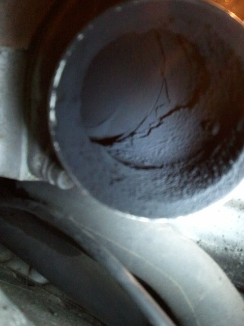

Me revoila pour la suite,
Je viens de démonter la durite d'air du collecteur.
Il faut démonter le phare gauche, car pas facile d'acces pour le collier du bas de la durite.
Je mets les photos du charbon trouvé... dans la durite et dans le collecteur.
Je crois que je suis bon pour tout démonter et néttoyer en profondeur !!!
