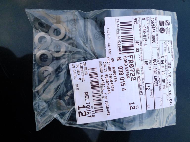

Pour cela , je suis allé acheter les joints et kits de visserie ..
Et surprise dans la facture : 26 € HT ou TTC pour 12 rondelles ..
Celles-ci :

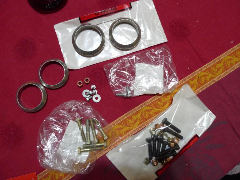

Pour le démontage de l'échappement dessous :
Les rondelles hors de prix et il en faut 12 : 0380154

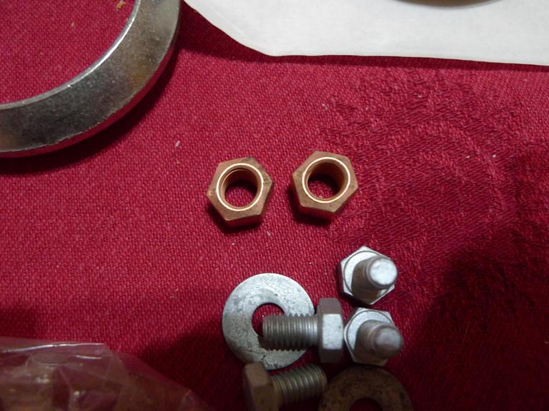

Les écrou pas ronds ( il en faut 6 ) : 90200201 , ils servent à visser sur la sortie côté moteur
Il y a aussi 2 écrous freins : 90085001
Par contre , les joints entre les tubes d'échappement , je les ai acheté avant de démonter , et en fait ce sont des grosses bagues massives , donc normalement , je ne pense pas que ce soit rongé.

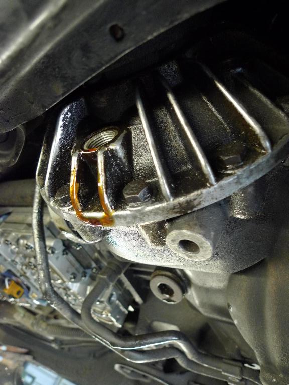

Comme mon écrou de remplissage du pont différentiel intégré avant se dévisse , et comme c'est de l'ATF dedans , je vais le vidanger aussi tant que j'y suis .

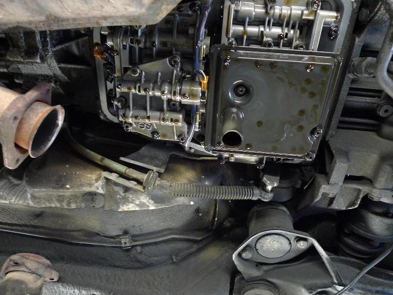

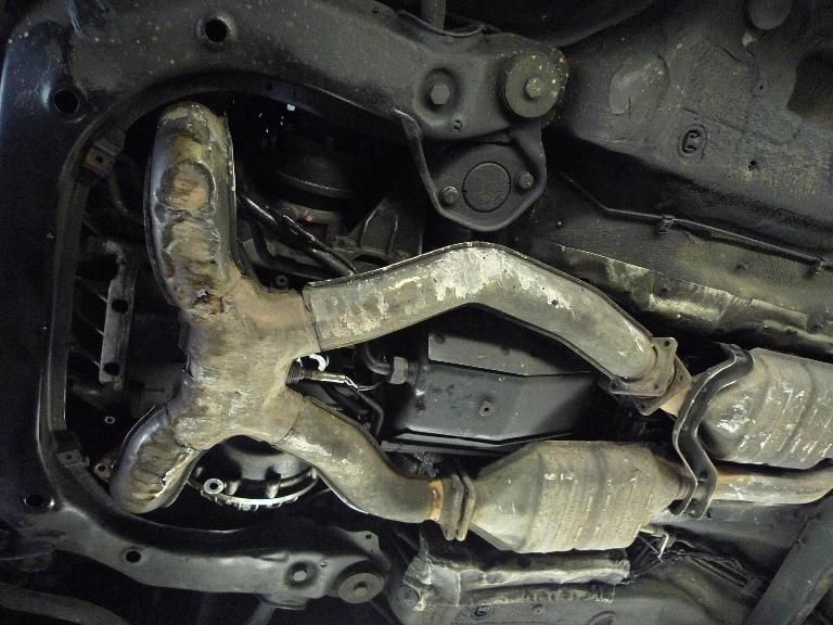

Déjà , on vois que pour sortir le carter de la BVA faut défaire le "X" d'échappement ...
Comme les boulons qui le tenaient semblaient plus que fatigués .. on les a sciés .. ( d'ou l'achat des neufs .. )

Comme on voit sur la photo , côté cata , il y a qu'une fixation qui tourne celle la moins loin du cata semble bloquée avec ..
Défaire la bride de support de catas , défaire côté moteur la vis ( tête de 1 ) qui tient le puits de jauge , défaire le cache thermique qui protège le caoutchouc devant la boule du câble du levier de vitesse , défaire aussi le support de ce câble , pas besoin d'enlever la boule .
Après dévisser la vis de vidange : ça coule dans les 3.5 litres , défaire le puits de jauge et le sortir .. par le bas .. et on peut enlever le carter sans soucis .. on se retrouve comme ça :

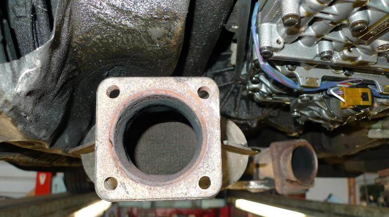

En passant, un ti coup d'oeil aux catas de 260 000 km :
Bonne nouvelle , on voit le nid d'abeille .. ils ne sont donc pas bouchés ( merci le GPL ?? ) c'est donc parti pour 260 000 km de plus !
Ensuite cette vis de vidange sur la transmission:
ON N'Y TOUCHE PAS .. tant que la voiture à pas 500 000 km voire plus ...

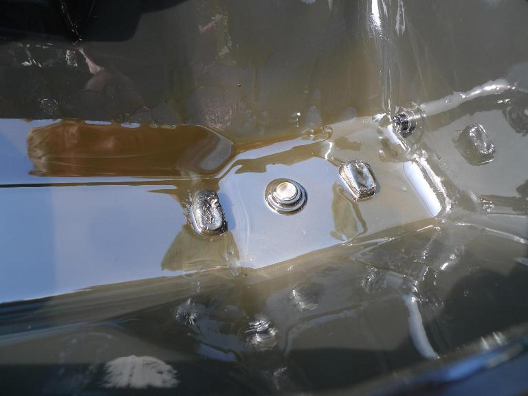

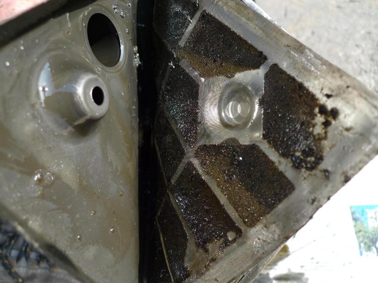

Bon le fond du carter :

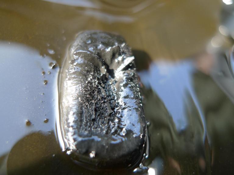

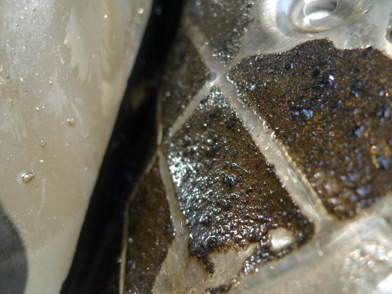

On voit que les 2 aimants sont pleins de poudre de farine de fer .
( Celui ci à eu un coup de doigt avant la photo ) :
On nettoie tout ça , on remets le joint de carter ( tout neuf de préférence , on y rajoute 2 aimants si possible ... On remonte le tout , on remets un peu moins que la quantité d'huile qui à été enlevée , dans mon cas j'ai remis 4.3 litres , on se mets sur P , on démarre , on passe 2 ou 3 fois tous les rapports ( mais je me suis rendu compte que ça sert à rien , car à l'arrêt , finalement , il y a que la R et la "1" qui passe .. ) un coup de jauge pour voir , ensuite on va rouler , et on fait le niveau à chaud et c'est reparti pour quelques dizaines de milliers de km ..

En fait , une fois les aimants saturés de farine de fer , celle-ci est aspirée et est arrêtée par la grille de la crépine et fini par obstruer le passage ...
Du coup , la jauge à chaud et moteur tournant dit "trop d'huile" car elle ne monte pas .. et en haut il y en a pas assez .. surtout à froid car l'huile est moins fluide !
D'ou l'idée de placer 2 ou 3 autres aimants en plus dans le carter .

le "X" de l'échappement touche souvent?
il a l'air d'avoir tapé quelques fois quand même
Salut Raph .
Tu as pas la même boite sur ta 100 au fait ?
Le X déchappement , il est fait bizarement , il y a une coque thermique ou tu arrives à y mettre la main très vite dessus , ensuite une autre coque plus épaisse , puis en dessous la conduite .
Malheureusement la V8 fait que 11 cm de garde au sol à vide .. ça touche souvent et de partout , j'ai même un "pet" sur le carter moteur , et pire c'est la barre de renfort centrale , une vois j'y ai trouvé une brique cassée coincée ..
