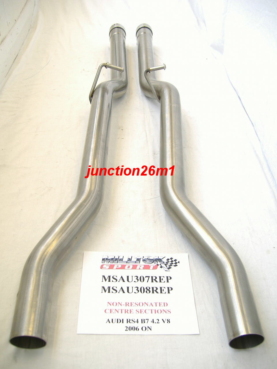

Je suis aussi en train de me tâter pour changer la ligne, sachant que le but est uniquement sonore.
Je me demande si je ne vais pas supprimer juste les silencieux intermédiaires, et mettre un "pipe" Milltek comme celui là :
Que je modifierai pour qu'il s'adapte sur le reste de la ligne d'origine.
J'aimerais garder les valves (bloquées pour le moment :bleble: ) sans que çà coûte un bras !
Modifié par Ptisik

Donc en gros :
- je coupe la ligne environ là où le center pipe arrive
- je coupe le center pipe sur disons 15cm
- je fais faire un réducteur en inox de 15cm en 63.5mm (Coté Milltek) vers 60mm (coté ligne origine) que je soude au bout des center pipes
- je fixe tout çà avec des colliers doubles
Pour 300€ (en tout) çà devrait le faire.
J'avais fait un truc comme çà sur ma S3 qd j'ai monté un Downpipe 42DD de 76mm vers la ligne en 70mm sans passer par un adaptateur 76-63-70...
Modifié par Ptisik

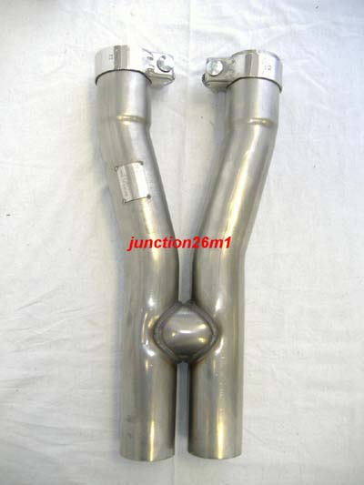

Bon je viens de me rendre compte que ma modif ne peut pas aller, il me faut en plus cette partie là :
Donc encore au moins 100/150€ de plus ....
