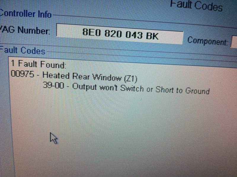

Bonjour a tous, j'ai un problème avec ma nouvelle console de clim, mon ancienne était HS, j'en est une nouvelle maintenant, elle fonctionne bien ( clim, sièges chauffant, dégivrage par brise), mais je n'arrive pas a faire dégivrer ma lunette arrière, le bouton s'allume une seconde puis s'éteint... Ce que je ne comprend pas c'est que les rétro chauffe bien... Est ce qu'il n'y aurai pas quelque chose a recoder au vag com (je possede le 908). Quelqu'un a t'il déjà rencontrer un problème similaire ?
Merci d'avance

J'ai trouver sa, mais je ne sais pas si c'est ce qu'il me faut
Module 08 Klima
Canal 081
(valeurs données d'apprentissage véhicule)
Pour réinitialiser les valeurs apprises et l'information du véhicule (NIV) comme une valeur dans le PIN 26467e
Slt Romain,apparemment j'ai cherché sur le forum et j'ai trouvé un post avec le même soucis.C'est parce que tu as mis un 2 DIN alors qu'avant tu avais un simple Din.Le mec a monté les platines du simple din dans le 2 din et ca remarche.(post de Love-Audi du 26 avril)
Je sais pas si va va t'aider.
Salut, merci pour ta réponse, le truc c'est que c'est bien une simple din, et sur ta B6 il y avait le même défaut, "mauvais numéros de châssis", par contre la tienne marche correctement.
