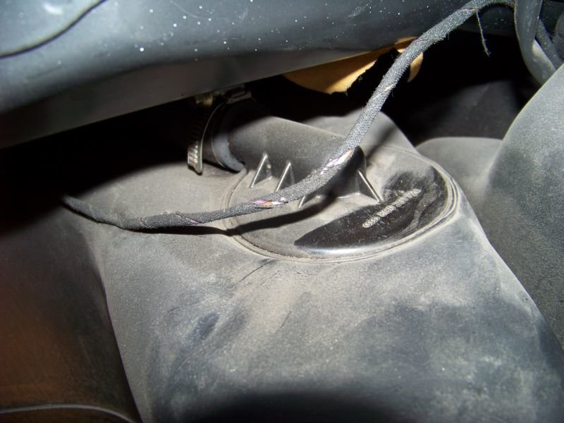

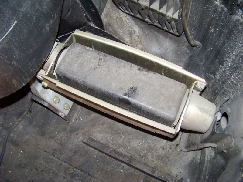

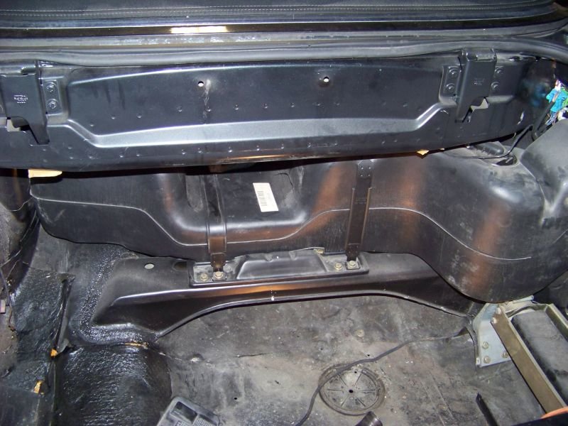

Bon voici des fotos:
1.Celle du coffre nu , où l'on voit le réservoir qui fait la largeur de la voiture.
2. Un tube en caoutchouc sur le dessus droit du réservoir
Bon dans tout ça pas de pompe. Pour info sur un autre site de mécanique le gars m'a dit que sur ces voitures là il n'y avait pas de relais de pompe mais un systéme electronique, vous confirmez? Parce que là ça se complique mon affaire.

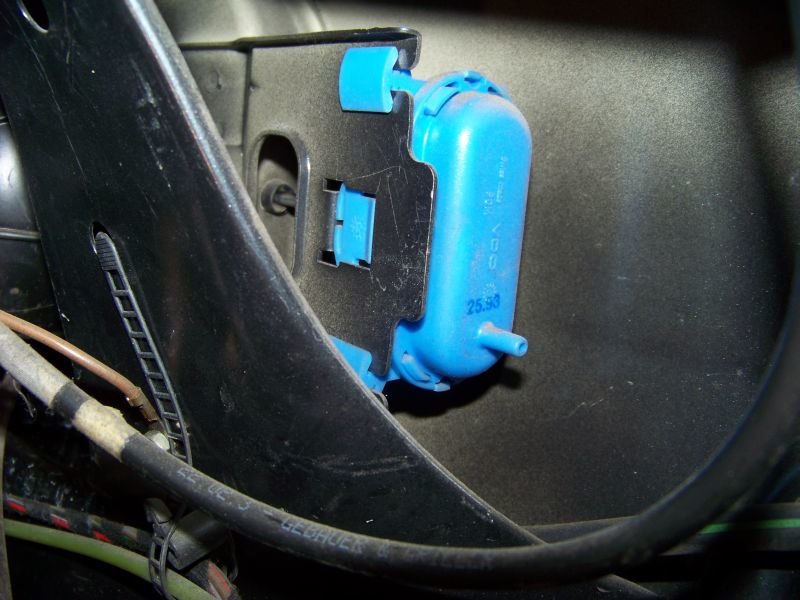

Bon pendant que je suis à faire des fotos dsn le coffre, pourriez-vous me dire ce que sont et à quoi servent ces 2 pièces en fotos.
1. Situé dans le bas coté droit du réservoir
2. Situé dans l'aile coté droit
Tout ça bien sur dans le coffre

sur la photo 2 ça ressemble au flexible d'aération du reservoir pas à la pompe.
il n'y a rien sous la banquette arriere ?
la c'est ou sous la banquette ou sous la voiture
pour la pice au fond du coffre tu peux lire une reference dessus ?
