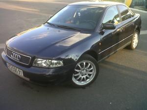

voici Mon AUDI a4 1.9 TDI de 1997 pack clim 257236 km
Berline très agréable à conduire remis à neuf , très fier de mon acquisition pour noel 2007
mais voila le seule problème que j'ai c'est la centralisation , les portes s'ouvrent quand je mets la clef ds la serrure mais pas avec la télécommande.
