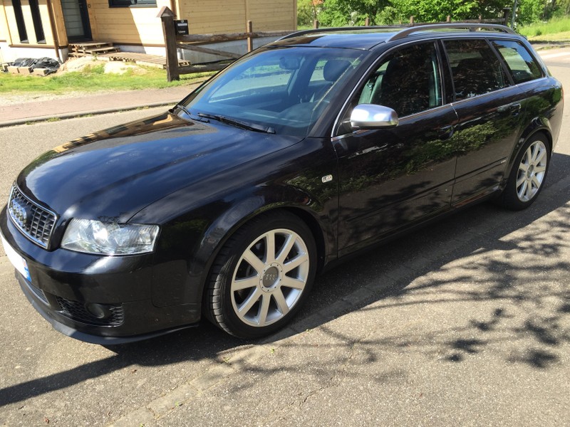

Joli duo d'anneaux ;)

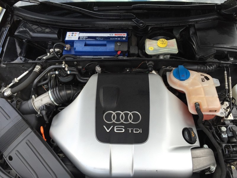

Aujourd'hui remplacement de la batterie et nettoyage complet du caisson d'eau

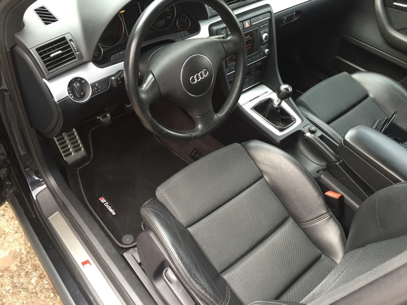

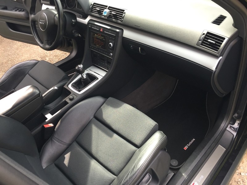

Ensuite petit nettoyage de printemps de l'intérieur (les cuirs vont être traiter peut être ce week end)
J'ai comme une envie de changer mon volant !!!!! ;-)
très beau cet intérieur
c'est une maladie transmissible pour le volant, j'ai comme l'envie de le faire moi aussi
petit détail: pour les 180 normalement le I du TDI est rouge
tu utilise quoi comme produit pour les plastic intérieur?
Alors moi c'est pas le Quattro, c'est le 2 roue motrice donc 163 CV
Pratique j'utilise le natural look de chez poorboy's
Oui le volant les commande manque quand même
Surtout que dans la S3 j'ai un beau volant à méplat avec commande ;-)
salut, je me demandais ce que tu utilisais pour les sièges, ayant le même intérieur que toi, je n'arrive pas à leur redonner cet effet "brillant" et noir du tissu.... je pense que c'est l'usure mais ils font terne...
par la même tu utilise quoi pour le cuir du coup :)

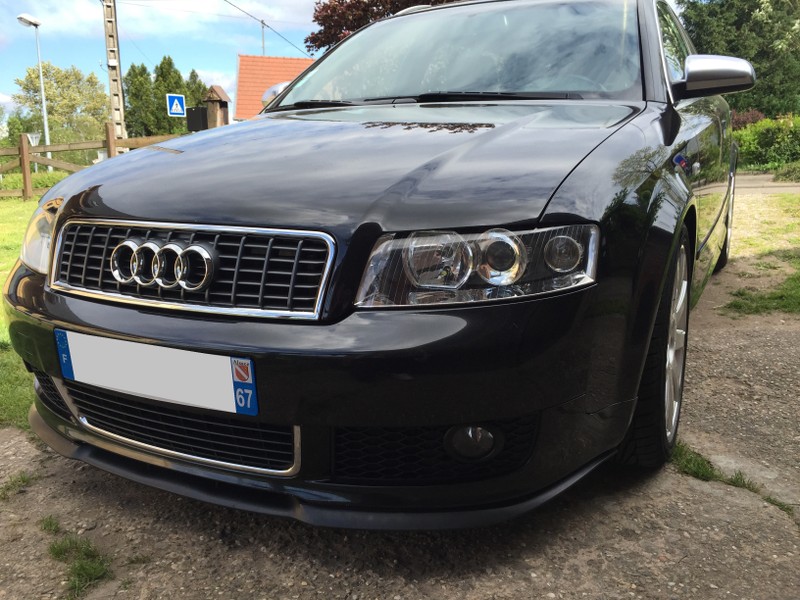

mon père m'avais deja dis qu'il lui arrivait de temps en temps d'avoir les voyant ABS/ESP/FREIN qui clignotent et plus de compteur de vitesse .
ce matin en rentrant du taf ça me l'as fait, et bizzarement quand j'ai allumé les feux
j'ai un kit HID qui est monté depuis plus de 3 ans ...
des avis? le kit xenon?

pour les voyants je dirait que c'est le kit HID, j'ai eu la même chose y a pas longtemps à cause de mon kit xénon qui touchait le bloc ABS et depuis plus rien
Pourtant mon ballast est fixer à l'avant sous le phare côté par choc
Bref ce soir idem
Je vais changer le kit hid par un de chez CNJY
Car le mien a 3 ans
fait moi signe si tu veux j'en ai un de chez eux, NEUF que je pense je n'installerais jamais
j'ai encore 2 kit xenon qui traine chez moi
mais je pense prendre un de chez eux car ils ont une bonne réputation
je pense partir sur du 5000 K du coup
J'ai lu aussi sur le forum que certains entourent leur ballast de papier alu pour éviter certaines interférences, peut être à voir si tu ne l'as pas déjà fait ?

les ampoules du kit je m'en sert mais j'ai les ballast et le module canbus qui n'ont encore jamais servi, pour info c'est un 55w
je viens de déplacer le ballast (qui est un slim 35/55W) sous le feux
a voir si ça fonctionne, en tout cas pendant plus de 2 ans aucun soucis.....

Sous le phare, il y a une sorte d'emplacement Rectangulaire, ça serait pour y mettre la ballast ?
alors oui l'emplacement sous le phare est pour le ballast ...

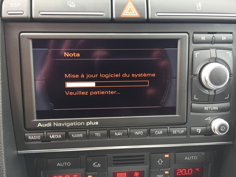

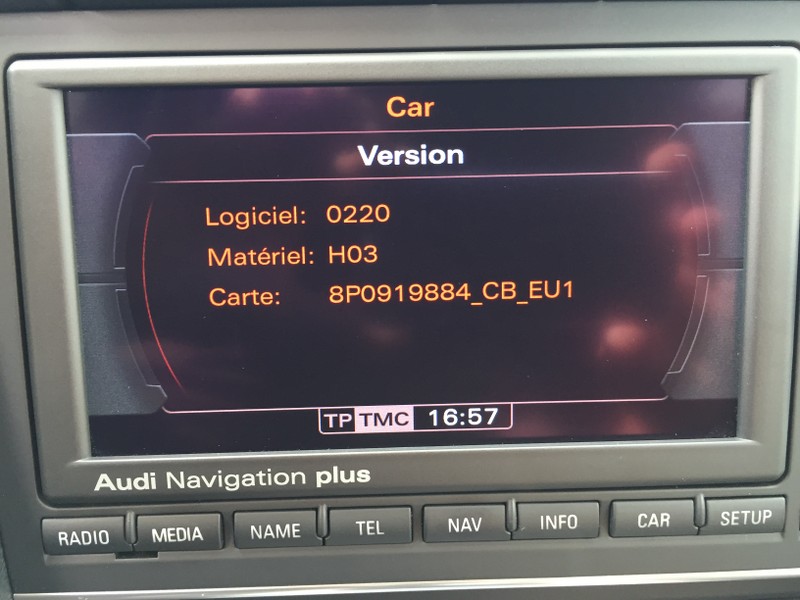

sinon j'ai fait le mise a jour du RNSE aujourd'hui en firmware 220
