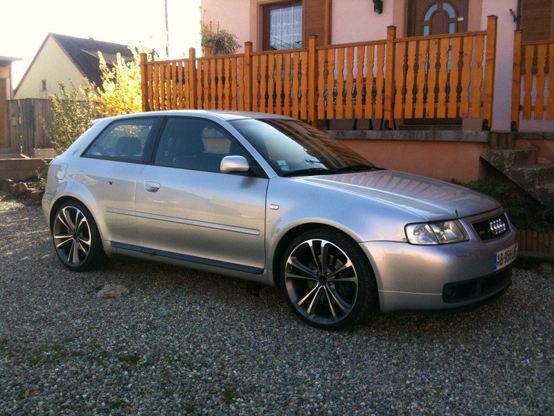

Bon voila j'ai revendu mes jantes r8 en 18 pour celle ci en 8.5*19. Il me reste juste à commander des pneus.
hate de voir ce que cela va donner.
