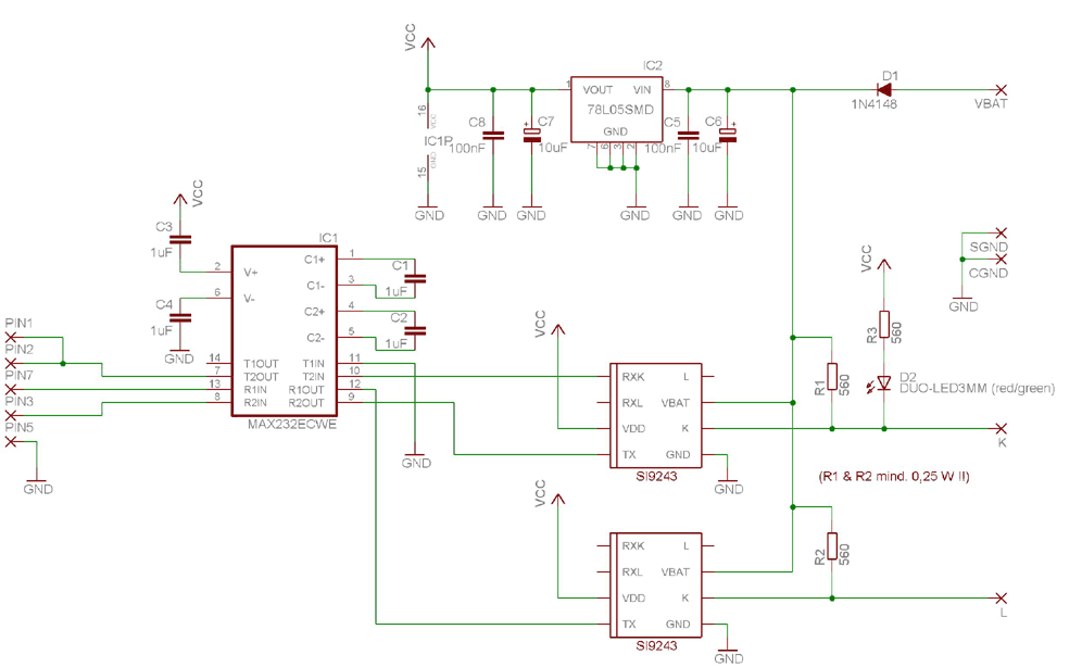

bonjour à tous,
j'ai eu comme réponse sur un autre forum que le protocole est l'ISO and KWP
j'ai vérifié mon interface et c'est OK,(ci joint le schéma)
[attachmentid=4908]
j'ai démonté le bas du tableau de bord (sous le volant) pour vérifier si les connexions se trouvent au même endroit.
là je me rends compte que j'ai une connexion en pin1
récap:
pin1 : ??? fil bleu blanc
pin4 : masse brun
pin5 : masse brun
pin7 : ligne com° vert rouge
pin15 : ligne com° vert bleu
pin 16 : +12V rouge noir
qqn a une idée de ce qu'est cette pin?
merci d'avance
Amaury
