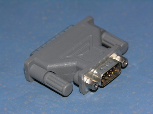

Je suis sur l'achat d'une interface OBD II http://cgi.ebay.fr/ws/eBayISAPI.dll?ViewItem&category=30921&item=7987757135&rd=1 ESt-ce que l'OBD II est compatible avec l'obd I et est-ce je peut l'utiliser sur mon A4 de 2000 Quel différence entre RS232 et USB, sur mon portable je n'ai pas de RS232 alors est ce que l'adaptateur ci-dessous fera l'affaire. Merci pour vos réponses[attachmentid=7872]
