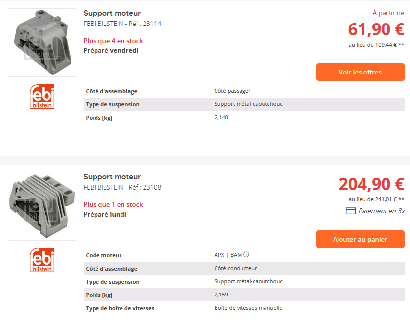

Pour les supports moteur, je ne comprends pas la différence de prix entre celui coté passager et celui coté BV ! Ci-dessous pour mon BAM ... -

Beau travail ! Pour les supports, tu as pris de l’after market ? J’ai vu un écart de prix énorme entre les 2 supports supérieurs D’ailleurs, n’y a t il pas moyen de changer uniquement le caoutchouc ? -
