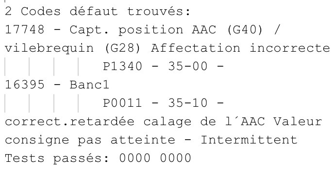

  7. Petit CR de sortie après tout ça : - On commence par une petite frayeur avec un gros bruit suivi d'une perte brutale d'accélération ... à cause d'un collier que j'avais oublié de serrer, et pas n'importe lequel - Suivi d'une alerte de niveau de liquide de refroidissement. C'est qu'il est hyper capricieux le capteur de niveau ! J'ai d'ailleurs pu lire sur le forum que bcp mettent toujours un peu plus que le maxi pour éviter ce phénomène. - Au VCDS, toujours un le même Pcode moteur, dont il faut que je m'occupe. D'après mes recherches, ça s'orienterait vers le tendeur de chaine d'arbre à cames ... un nouveau chantier en perspective, n'ayant jamais ôté un couvre culasse. 1 Code défaut trouvé: 17748 - Capt. position AAC (G40) /vilebrequin (G28) Affectation incorrecte P1340 - 35-00 - Tests passés: 0110 0001 Après ça, j'ai pu rouler plus sereinement et constater un mieux évidement, mais pas aussi flagrant que je l'imaginais. Elle pousse un peu plus, on entend plus l'échappement (qu'il me tarde de changer pour quelque chose de plus valorisant, mais je dois contrôler mon budget), la boite à air (certainement l'effet du filtre pipercross) et la dump valve, mais je la trouve toujours très linéaire. Il n'y a pas d'effet "coup de pied aux fesses" La poussée du turbo se manifeste un peu avant 3000 trs/mn ce que ma partait un peu tard au vu de la courbe officielle ci-dessous, même si j'ai bien conscience qu'on est sur un turbo de 20 ans ... Je me demande donc toujours si elle sort toute sa puissance. Il va donc falloir que je passe à une phase d'acquisitions et diags croisés sous VCDS, mais pour l'instant, je nage un peu. Je ne sais même pas tout ce que VCDS peut faire (combien de variables, quelle durée d'acqui, quel format de fichier, etc ...) Si quelqu'un peut m'aiguiller, ce serait sympa En écrivant ces lignes j'ai pu trouver un super sujet sur le moteur 225 ch ici : http://www.forum-audi.com/topic-336-le-moteur-18l-t-225-ch-4-cylindres-des-audis-tt-et-s3.html Courbes de couple et de puissance officielles (comme d'habitude, c'est obtenu au banc moteur, sans accessoires et dans des conditions optimales)

  16. Merci pour vos réponses Le joint de cache culbuteur à été remplacé avant l’achat, mais je ne sais pas si à été fait dans les règles de l’art ... Autre chose, j’ai 2 PCodes moteur qui, selon mes recherches, orienteraient vers la chaîne. Avez vous de l’expérience sur le sujet ?
