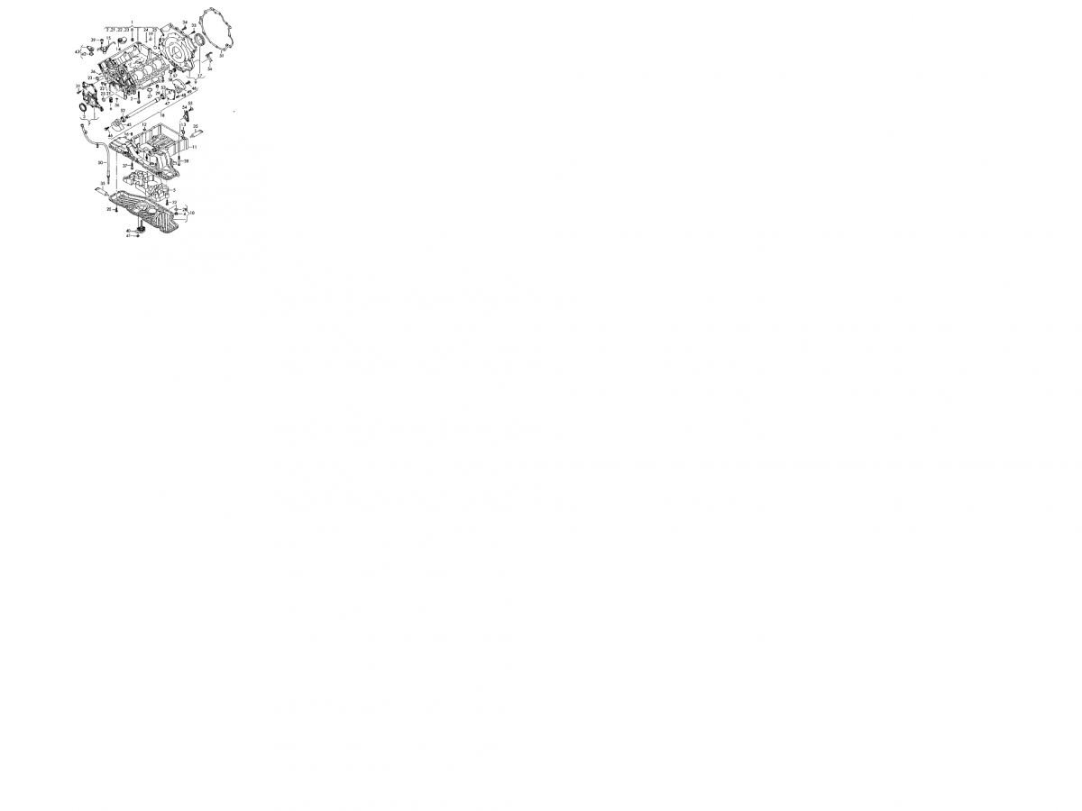

Pour info j'ai regardé sur elsa win mais même en démontant le carter du bas ce n'est pas sur que tu vois grand chose il y à du monde. -

manu A6 a répondu à un(e) sujet de Kratos22 dans A6 C6 / A6L C6 / allroad C6 - (2005 à 2011)
