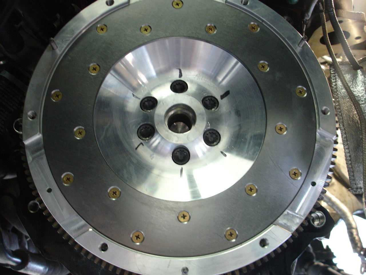

Oui c'était prévu, j'ai déjà le volant moteur, j'ai repris un d'origine en bi-masses et beaucoup de personnes m'ont conseillé de rester en bi-masses, on garde un certain confort et j'ai déjà eu un volant moteur allégé mono-masse avec embrayage renforcé sur un S3 préparé aussi, j'avais du mal avec le bruit et les vibrations qu'il engendrait... Par contre peux tu m'expliquer pour la fiabilité, un volant bi-masses est moins fiable qu'un mono-masse? Qu'est-ce que tu entends par fiable? Oui je fais tout faire par le mécano, donc au programme, révision de la boite, embrayage, volant-moteur, récepteur, etc..., installation du oil catch can, remplacement de l'admission CTS par la VW Racing, pose du kit durites Forges, nettoyage du circuit de sural et échappement si nécessaire et puis ça sera déjà pas mal! -

@bk56190 oui comme tu dis un missile ! @Gilloubigniou oui mais sans le volant moteur monomasse, ça sera soit le 4 patins Sachs avec plateau de pression Sachs: https://www.volant-bimasse.fr/1490/1305/audi_main_fr/tt-8j-coupe-roadster-incl-tt-s-tt-rs-annèe-08-2007/tt-rs-2-5-tfsi-quattro-250kw-340cv-cepa-année-07-2009/embrayage-renforcè-audi-tt-rs-ttrs-2-5tfsi-8j-clutch-kit-hd-reinforced-sachs-performance-001394-001735-detail soit le Sachs modifié par Bar Tech: https://www.bar-tek-tuning.com/2-5l-tfsi-sport-clutch-kit-from-organic-up-to-850-nm-bar-tek ou alors le SPEC stage 3+: https://www.nsbconcept.com/audi-tt-tt-rs-kits-embrayages-spec/106755-audi-tt-rs-25-2009-2013-kit-embrayage-renforce-spec-stage-3-avec-disque-carbone-semi-metallique-578nm.html Et pour la boite je pense sérieusement à refaire les fourchettes ou les remplacer par celles-ci: https://www.don-octane.de/020-Differenzialsperre-PELOQUIN-vorn-DON-OCTANE-6729-6736-6737-6738.html -

@Gilloubigniou mon TT a presque 108000kms dont quasi 20000 depuis la prépa. Je repars sur un volant moteur d'origine avec embrayage Sachs 4 patins, je suis pas encore sûr pour l'embrayage... @bk56190 oui il a tout ce qu'il faut sur le PC avec toutes les procédures etc... si tu connais KSF et surtout la R8 bi-turbo qu'il avait fait, il avait explosé la boite de vitesse, c'est ce mécano qui lui a refait! -
