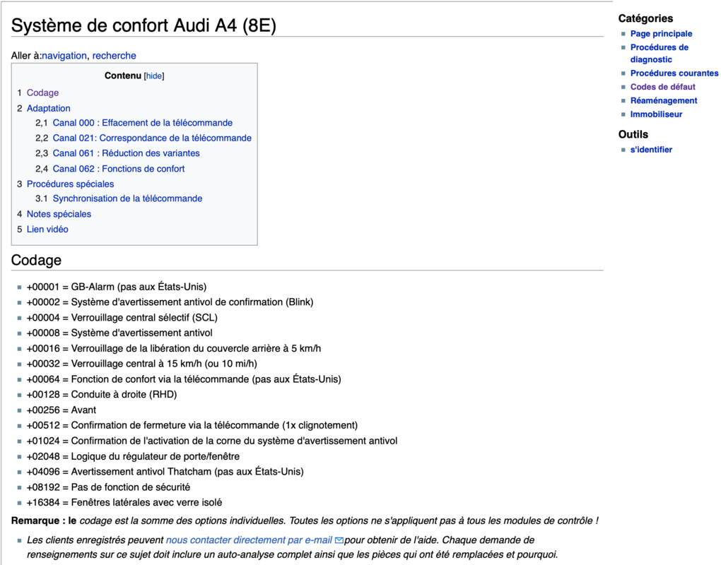

  18. Pour exemple, est ce que tes portes se verrouillent toutes seul des que tu roules ? SI oui c'est que le chiffre 32 est dans ton chiffre global, si non , tu peux l'ajouter afin d'avoir la fonction
  19. Le chiffre total correspond a une somme de chiffre, donc ton chiffre ne veut pas dire que c'est seulement cette fonction
  20. Normalement oui
  21. Normalement c'est la ligne " système d'avertissement antivol"
  22. En recodant le module confort,
  23. l'alarme est gérée par le module confort
