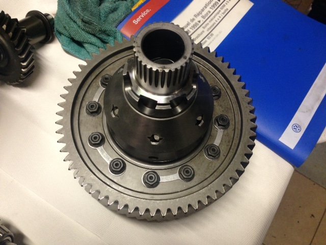

Cédric a tout a fait raison ces soupapes et ressort c'est vraiment pour fiabiliser au maximum Un peu de nouvelles, j'ai remonté complètement mes arbres de boites de vitesses, ce sera pont drw et pignon drp ça donnera un boite 5 vitesses avec en prime une 6eme eco. J'ai changé tous les roulements de boites en même temps et contrôlé les synchros. S3 d'origine à 7100trs/min 1: 57 km/h 2: 93 3: 140 4: 180 5: 227 6: 273 Mon montage 1: 77 2: 125 3: 184 4: 242 5: 297 6: 357 -

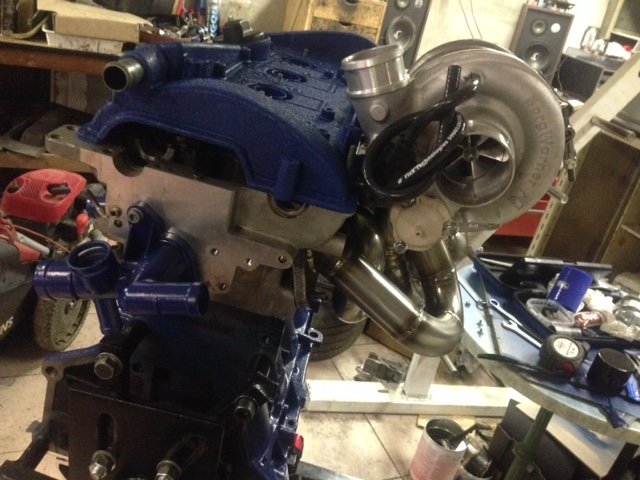

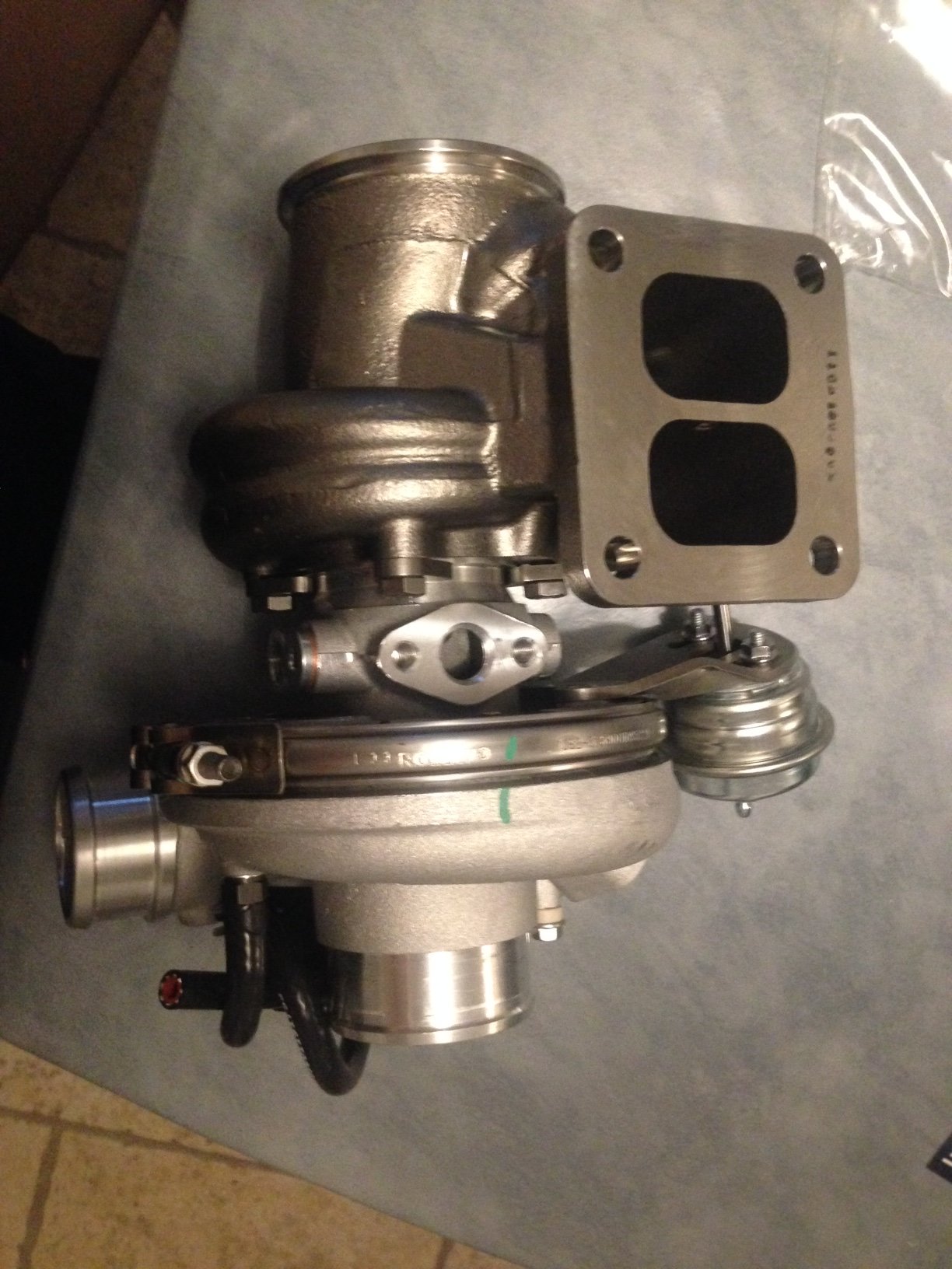

Quelques petites photos pour alimenter un peu donc, différentiel vissé sur la couronne et pose du turbo pour entrevoir les adaptations à faire, notamment sur la tige de wastegate a adapter -

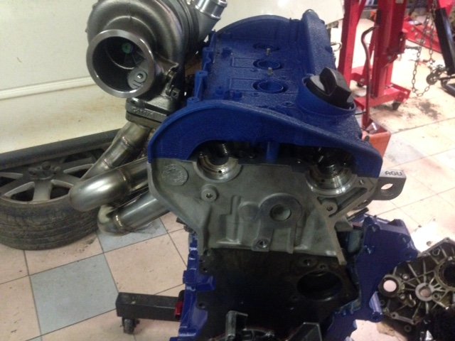

Bonjour a tous, ça avance doucement mais surement ici lol turbo qui va arriver, soupapes et ressort aussi et boite de vitesse en cours de remontage j'attend les roulements de boites. -
