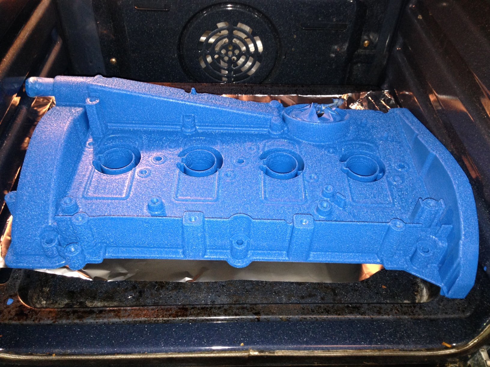

peinture vermiculée VHT très bon produit, j'ai juste un peu trop chargé en peinture avec le recul, une couche de moins aurait été vraiment parfait -

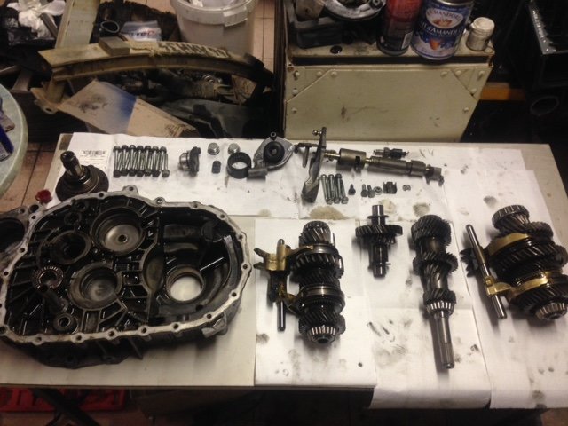

Un bon dimanche de passé lol démontage de la boite de vitesse drp 2ème photo on voit bien la différence entre les deux carter d'embrayage -

En fait de ce que j'ai pu lire chez les anglais et les ricains c'est les arbres qui s'écartent sous le couple et qui détruit généralement la 4eme vitesse et le carter en passant. La boite type drp a des arbres qui sont les plus solides des boites 02m. A ça, ajouté avec des pignons tdi donc rapport allongé la boite devrait tenir pas mal de couple. Il y a des renforts qui existent mais ça oblige à percer le carter de boite et ça me laisse perplexe comme solution de percer dans l'alu. Je préfère mettre les chances de mon côté cette boite tiens les 700nm sans sourciller chez les anglais et les rifains ferveurs amateurs de couple dantesque -

Vu que j'ai une boite de côté de s3 juste le carter d'embrayage a changer pour l'adapter et je vais voir pour changer les roulements et fourchette au passage. Le différentiel aussi va y passer à mon avis pour faire place a un petit wavetrac ce serait l'idéal -

Bonjour a tous, je pense tenir la solution pour la boite de vitesse, j'ai réussi à trouver une boite 6 en 4 motion de golf 4 V6 type drp et je vais lui greffer la pignonnerie d'un tdi type drw. Avec cette combinaison la boite doit pouvoir supporter les 700nm de couple Et surtout les 180 en fond de 3 lol alors la 6......no comment -

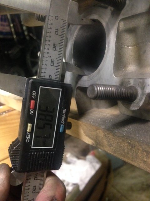

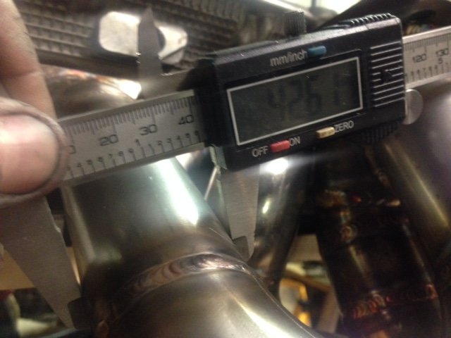

Merci baptiste lol 10 heures de taf sur la culasse et j'avais juste les conduits échappement à faire et 2 heures sur le collecteur pour arriver à 39mm en entrée -

Alors un peu de nouvelles les choses avancent doucement mais surement J'ai fini d'agrandir les conduits d'échappement de la culasse vu que j'avais une AGU de côté Petite photo pour comparer entre une AMK d'origine et l'AGU retaillée Et pour le fun culasse avec collecteur 38,5 en sortie de culasse et bride collecteur pour ensuite tubulure à 42,6 ça devrait souffler assez fort là dedans lol -
