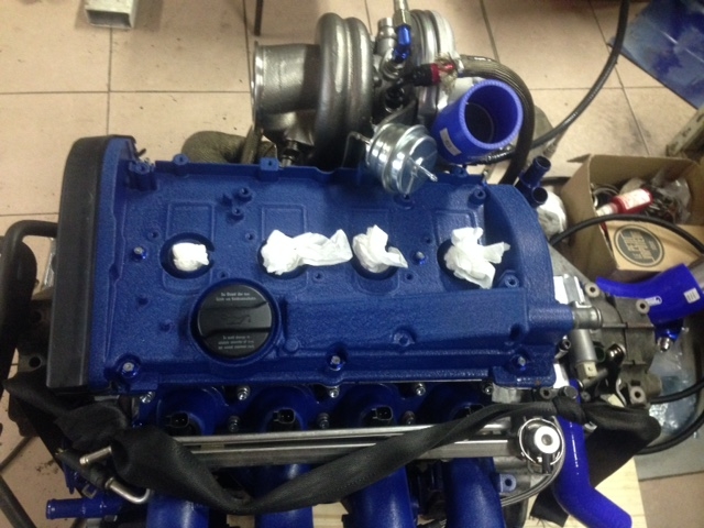

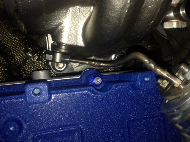

Alors voilà ça avance tranquillement toutes les durites d'eau et huile sont en place, la béquille pour soutenir le turbo aussi et la tige de wastegate maison lol -

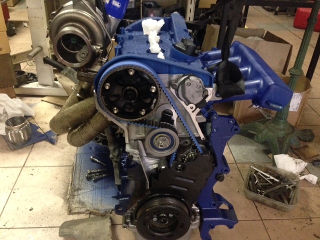

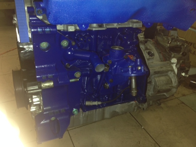

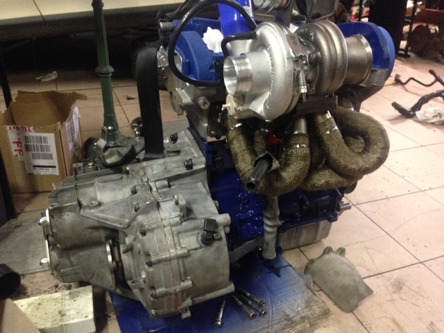

Bon un peu de nouvelles, boite et embrayage en place. Distribution calée impeccable. Me manque les raccord huile et eau pour le turbo, faire le downpipe sur mesure, et plein de petites bricoles qui prennent un temps fou lol -
Entièrement d'accord avec toi le nettoyage et surtout chercher à bien faire prend un temps monumentale Pour ton dp je te dirai faut voir 70 c'est déjà pas mal 76mm c'est surtout pour les egt et permettre l'évacuation des gaz plus rapidement Avec ton turbo peux être que 70 sera mieux pour une contrepression pour ton turbo après seul un test entre 70 et 76 serait probant
Plus c'est long plus c'est bon non je rigole mais tu dois voir la lumière au fond du tunnel tout comme moi lol
