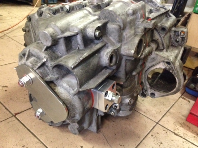

Baptiste j'essaie de trouver la référence des deux joints toriques vert de la boite de transfert pour accoupler avec la boite de vitesse -

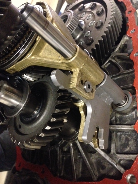

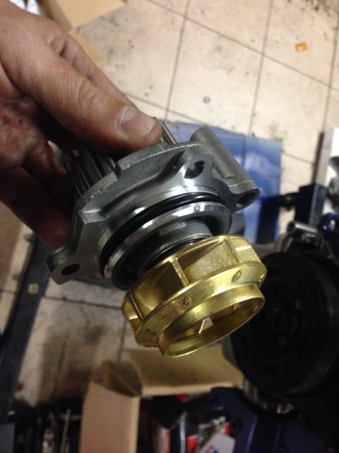

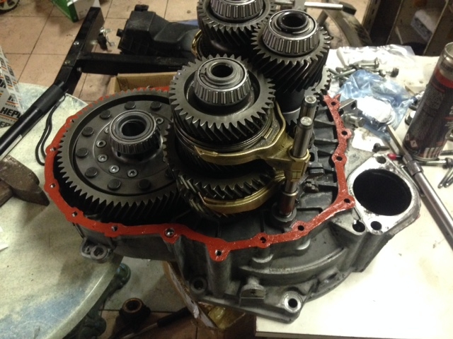

Bonjour à tous alors voilà la boite de vitesse est enfin fermée victoire....Cela m'a pris beaucoup de temps, plusieurs journées entières. En même temps c'était ma première. Donc pour résumer cette boite de vitesse, changement du différentiel par un quaife, changement des pignons par ceux de tdi drw et changement de tous les roulements et réglage des arbres et du différentiel avec les rondelles adéquat. Et pour finir, renforcement des fourchettes, 1-2 et 5-6 avec renfort carter de boite et appuis pendulaire sur l'arbre de la 4ème vitesse. Je cherchai également une pompe a eau renforcée et je suis tombé sur celle vendu par hepu qui a les ailettes en fer et non en composite comme on trouve sur la plupart de nos pompes a eau. -

Salut baptiste, celle là c'est pour le carter de boite, je vais la mettre aussi L'autre c'est celui la https://www.darksidedevelopments.co.uk/products/02m-02q-gearbox-4th-gear-input-shaft-support.html -

Une autre photo de mon futur arbre primaire en fait le renfort en laiton vient appuyer sur le cylindre du gros pignon pour éviter en cas de gros couple qu'il ne s'écarte légèrement et donc détruise les dents. -

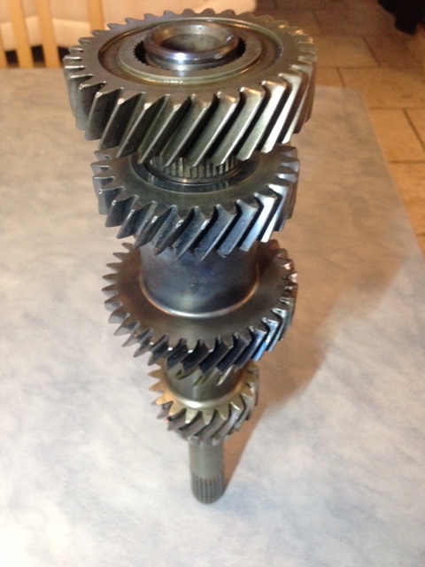

déjà pour ce qui est de l'arbre primaire des deux boites de vitesses, DRP et DRW DRP et DQB sont identiques en arbre et pignon 1ere photo, arbre primaire DRP et DQB 2eme photo arbre primaire DRW DRW est beaucoup moins creux -
