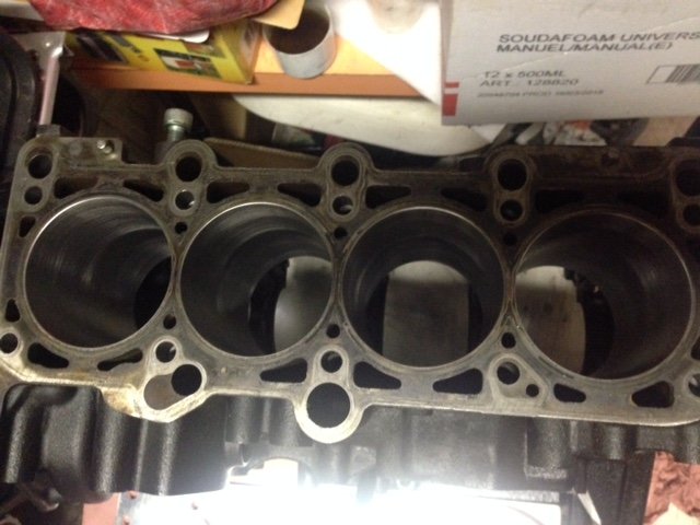

  7. Salut a tous, je me suis penché un peu sur le moteur hier et j'ai passé la journée pour mettre en place le girdle avec ses entretoises, tolérance 0,001mm . Et surtout que le girdle est prévu pour un vilo de 1.8t donc pas mal de retouche pour que ça passe lol. J'ai aussi repeint le bloc en bleu. Par contre je cherche le couple de serrage des pissettes d'huile sur le bloc si quelqu'un a ça je suis preneur merci.
  8. Sachant que le 2ltfsi fais 1984cm3 ca devrais pouvoir envoyer du couple
  9. Bon alors après calcul je devrais être à 2042cm3 au lieu des 1781cm3 d'origine ce n'est pas négligeable

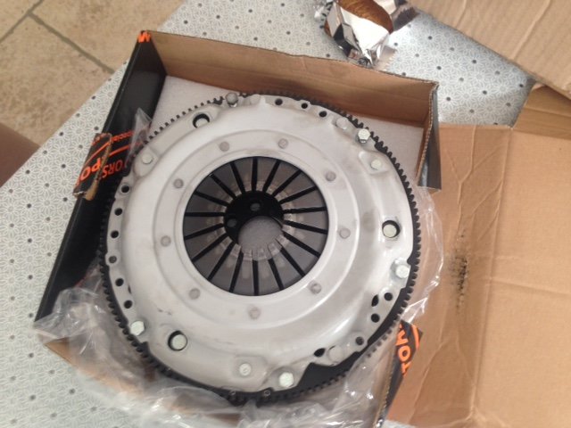

  18. Serie 777 c'est ce que j'ai sur mon s avec 550NM de couple et en organique pas en patin, un confort encore plus souple que d'origine et il ne bronche pas super embrayage
  19. Par contre le préparateur qui m'a équilibré le tout m'a dis le volant moteur équilibré impec mais le mecanisme vraiment pas top du tout
  20. J'ai envoyé un mail à ccmotorsport avant de le prendre il m'ont garanti qu'il encaissait 650nm de couple il est moitié organique moitié patin. Le souci que je vais rencontré avec ma config c'est surtout de brider le couple en dessous de 600nm car sinon la boite ne vas pas aimer
  21. salut evan tu l'a pris en organique ou moitié organique et patin?
  22. Salut la plaque c'est une ceinture de bloc cela sert a renforcer le bas moteur pour éviter une torsion qui causerait une casse. Au delà d'une certaine puissance c'est surtout une sécurité.

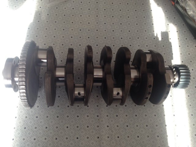

  23. Salut baptiste oui équilibrage dynamique effectué avec le VM, meca, pignon distri et damper
  24. Et oui cédric ça y est j'ai récupéré le vilo aujourd'hui Petites photos
