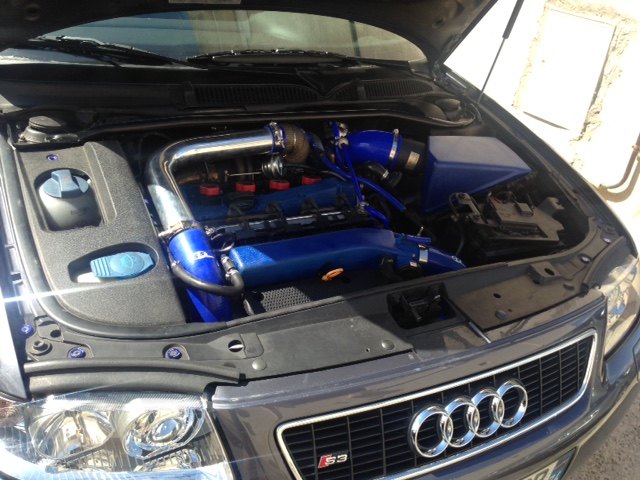

  7. salut non absolument rien qui touche, oui boite a air d'origine avec un débitmètre de rs4 et surtout un conduit supplémentaire qui vient chercher l'air à la place de l'antibrouillard conducteur gaine en 100mm
  8. voici une vue de sous le capot ça passe pile poil lol

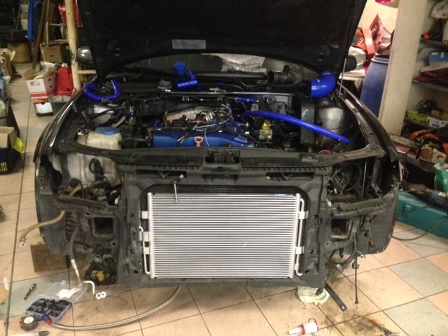

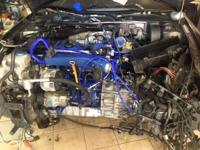

  16. Alors un peu de nouvelles, le moteur est en place ça passe nickel, la ligne est également faite on va pouvoir tout remonter comme il se doit

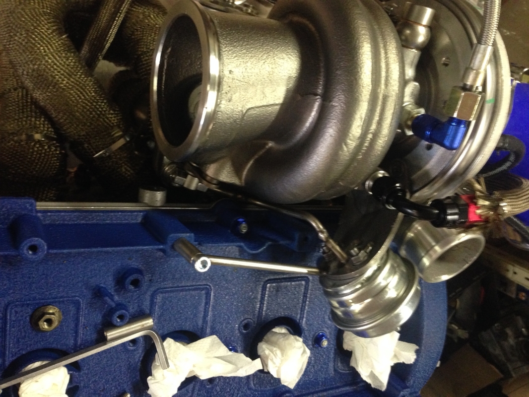

  19. Baptiste pour toi j'ai renforcé la wastegate lol en meme temps j'ai préféré sécuriser pour vraiment fiabiliser au max petite tige pleine en inox de 6mm soudée et voilà là c'est tiptop
