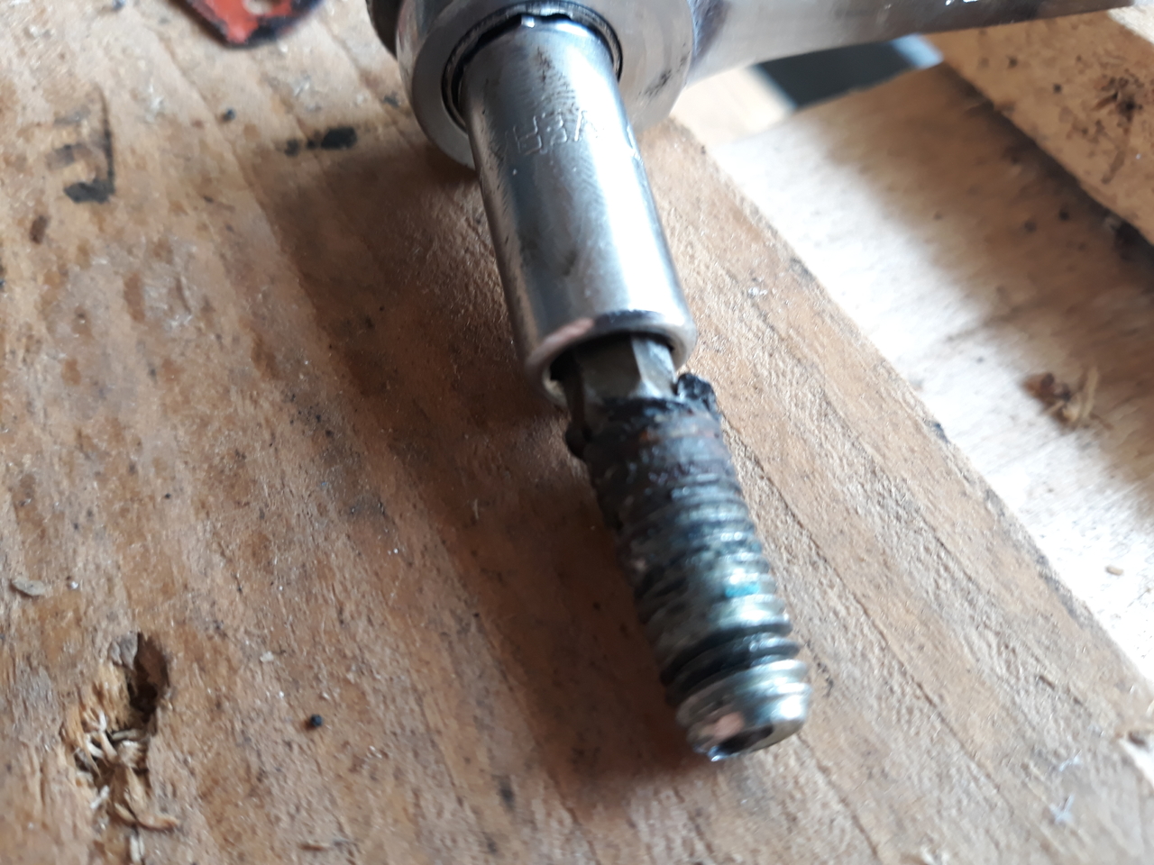

pour ma part c'est fait J'avoue que j'ai un peu flippé quand j'ai vu toutes vos misères ce matin j'ai fait prendre une bonne douche de WD40 a toute cette visserie..... reposer 2 bonnes heures le temps de manguer, et ce tantot.... apres le point dur..... clac la vis s'est débloquee, l'ecrou aussi et idem pour ceux de tete de biellette.... demontage de la ligne de suspension, changement biellette, remontage: moins d'une heure et là titine se sent comme sur un coussin. plus ce satané cloc cloc. <--- utilisateur content mon seul regret est de ne pas avoir acheté la seconde bielette pour 25€ car elle aussi donne des signes de faiblesse coté silent-bloc..... bonne journée à tous ! EDIT: ah si..... seule merdouille..... je ne sais pas si vous en causez ici mais..... pour sortir la ligne de suspension, il faut mettre tout l'avant de la voiture sur chandelles car si une seule roue est levee, la barre de torsion contraint la suspension, et la vis de chape de l'amortisseur est tres difficile a sortir. Lorsque la barre de torsion est liberee en levant la roue du coté opposé, ca se fait avec deux doigts
