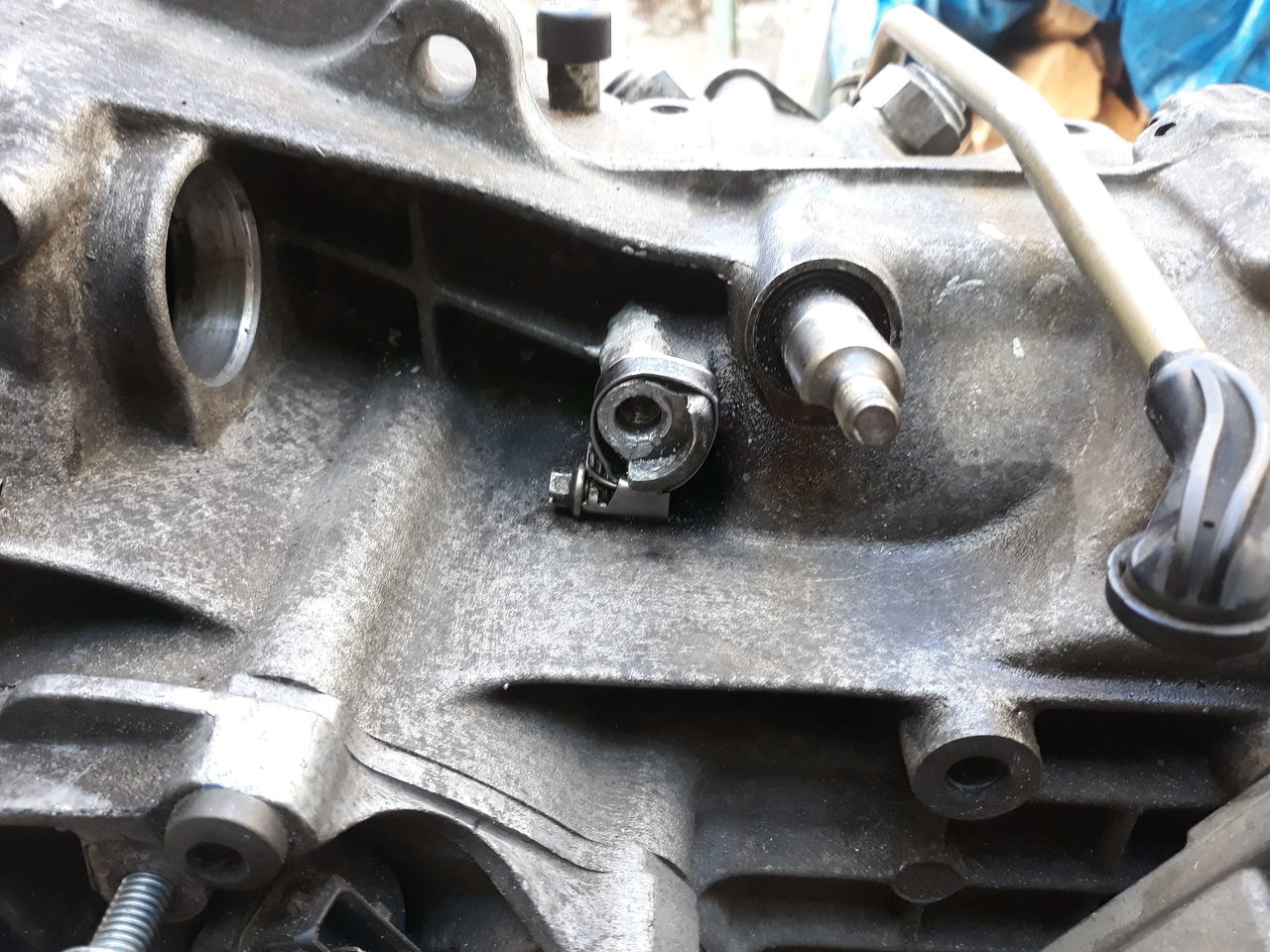

Oui elle est en feraille. C'est la petite biélette qui se trouve entre le piston du récepteur et la fourchette. Cette biélette n'est tenue que par un soufflet pare-poussière et glisse librement dedans.... Et du coup en arquinant pour placer le récepteur dans son logement ( manip difficile a réaliser vu l'inaccessibilité de l'endroit ) la biélette est tombée en fond de cloche... J'ai essayé pendant plus d'une heure avec le flexible aimanté mais sans succès. Sans savoir exactement ou se trouve la biélette, c'est juste impossible. Je n'ai même pas reussi a l'accrocher une seule fois. Hier j'ai deja commencé a tout démonter pour sortir le moulin et sa boite.... Aujourd'hui il flotte donc standby.... J'ai vraiment pas eu de pot sur ce coup là. pas plus qu'avec le flexible aimanté :-( Merci en tout cas @frankr171 pour ta présence et ton petit mot ! Ca fait plaisir de voir du monde s'intéresser au sujet Belle journée a tous ! -

me revoila.... je pense que tous les noms d'oiseau sont très en dessous du nécessaire pour complimenter les ingés de chez audi !!! A force d'essai de réessai et de réréessai ( impossible de mettre cette put4in de biélette d'émetteur dans ce put4in de logement de fourchette ) est arrivé ce qui devait arriver: la biélette est tombée en fond de cloche. Je me suis dit oh chez audi ils ne sont pas débiles, ils ont prévu une lumière pour recup ce qui peut tomber au fond de la cloche.... que nenni !!!! impossible de recuperer qui que ce soit par le bas !!! Bord3l de m3rd3 personne n'a jamais changé cette conn3rie de récepteur ????? COMMENT ON FAIT ?????? Outre que ce truc est impossible a insérer dans son logement de la fourchette mon probleme maintenant est tout autre: sortir moteur et boite pour recuperer cette salopperie de biélette.... ??? si quelqu'un a une idée je suis fortement preneur ! -

quelques news..... le récepteur est remonté et le circuit est purgé L'étanchéité du circuit est OK et tout a l'air nickel. Sauf que..... ca ne marche pas ! Car dans la série on demande a des c*ns de s'occuper de l'implantation d'équippements sur les voitures.... Vous savez tous combien ce récepteur est inaccessible..... Pour l'insérer dans son logement c'est la croix et la bannière.... j'y suis toutefois parvenu mais la tige qui pousse la fourchette a du se mettre en dehors de son logement sur la fourchette et du coup le piston du récepteur est en butée sortie... Il me faut ressortir le récepteur, comprimer le piston a ressort en ouvrant la purge et tenter de le réinsérer en priant pour qu'il soit au bon endroit sur la fourchette..... C'est le travail d'aujourd'hui Belle journée a tous ! -

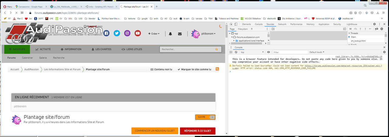

je pressens que le souci ne vienne pas des machines mais du moteur du forum ou des intégrations à partir des responsive CSS.... Au dela d'une largeur de 980 pixels, les pages plantent. en dessous elles fonctionnent.... C'est bien pénible en tout cas :-/ @La Menace ? Yaurait-il moyen de prévenir un des devs du forum pour qu'il analyse et solutionne le souci ? -

pour info et si ca peut aider: voila une largeur de page qui plante: et voila une largeur de page qui fonctionne: Je soupconne les banners de pubs et autres trucs de pistage en provenance de google-ads de bloquer la completion du chargement de la page.... Qu'en dites vous ? En attendant ca ne solutionne pas mon probleme d'embrayage -

oui mai je l'ai désactivé pour ce site. J'accepte en effet les pubs ici vu qu'elles ne sont pas envahissantes. Et pourtant le site bloque. Une info toutefois: Quand mon opera est en plein ecran ( page web en paysage ) ca bloque et la page plante. Mais en portrait ( là j'ai ouvert les outils de dev dans opera ) tout semble fonctionner normalement.... Une idée ? -

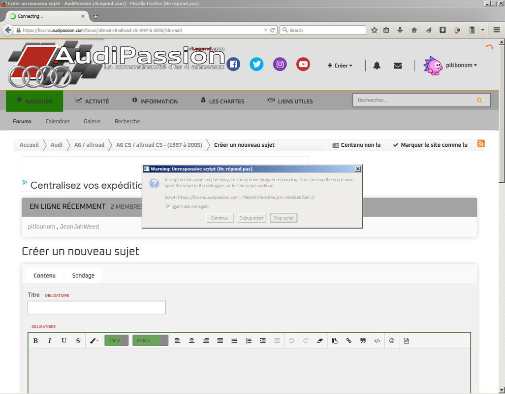

Bonjour. Sous opera, toutes les pages du forum bloquent puis plantent. Sous firefox un script semble poser probleme: J'ai été forcé d'accepter toutes les pubs et notifications sous opera, mais les pages plantent quand même... Est-ce normal ? Merci et bonne journée !
