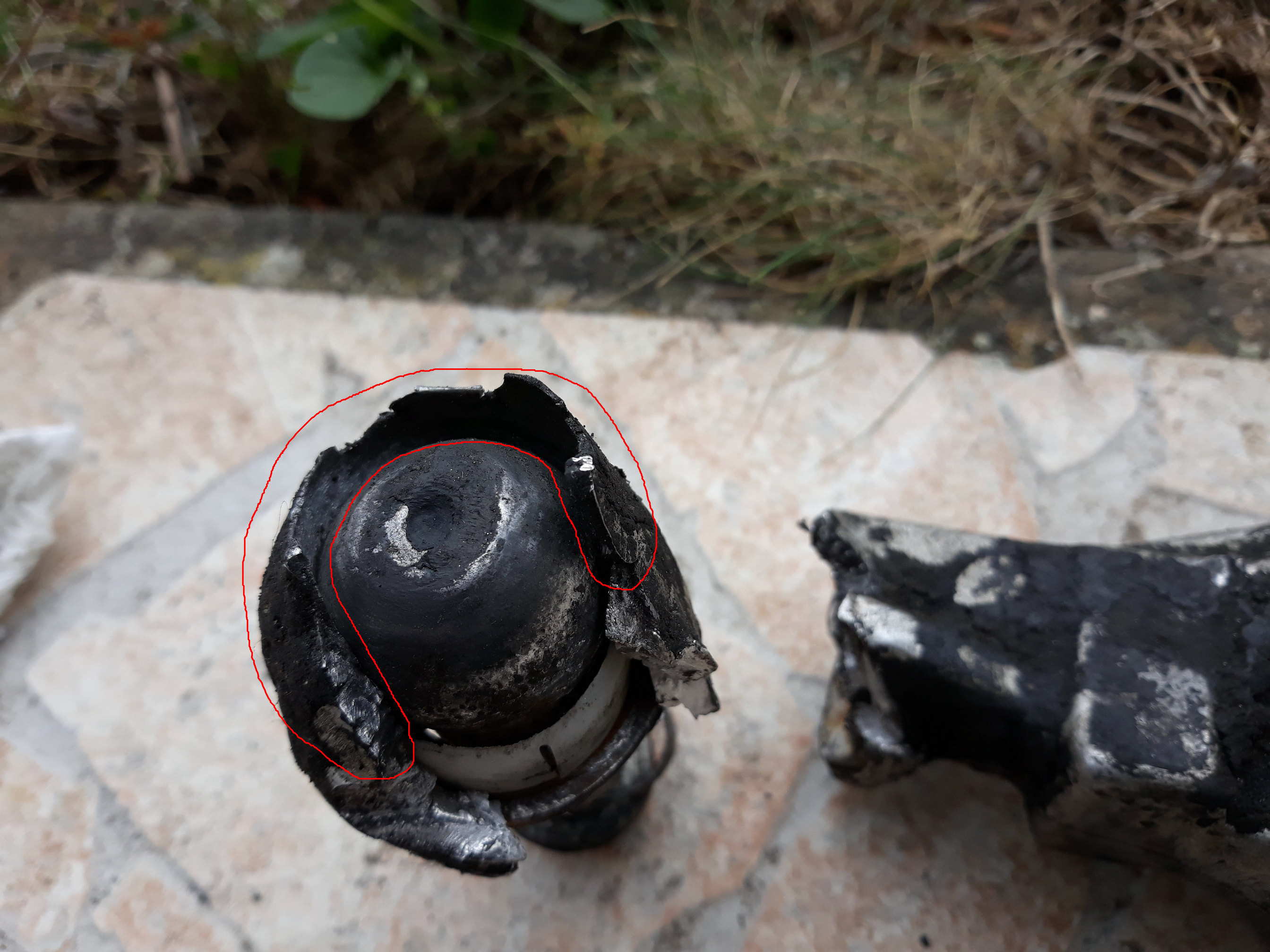

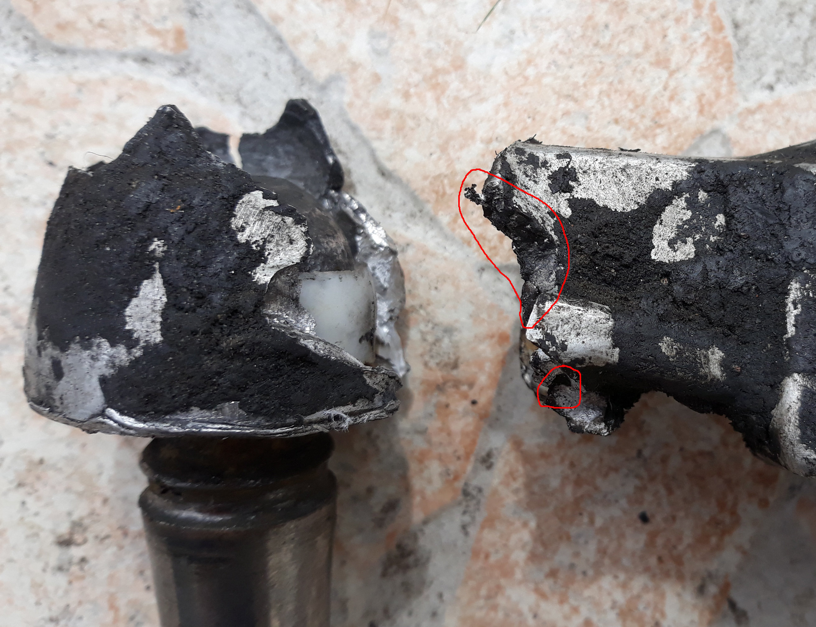

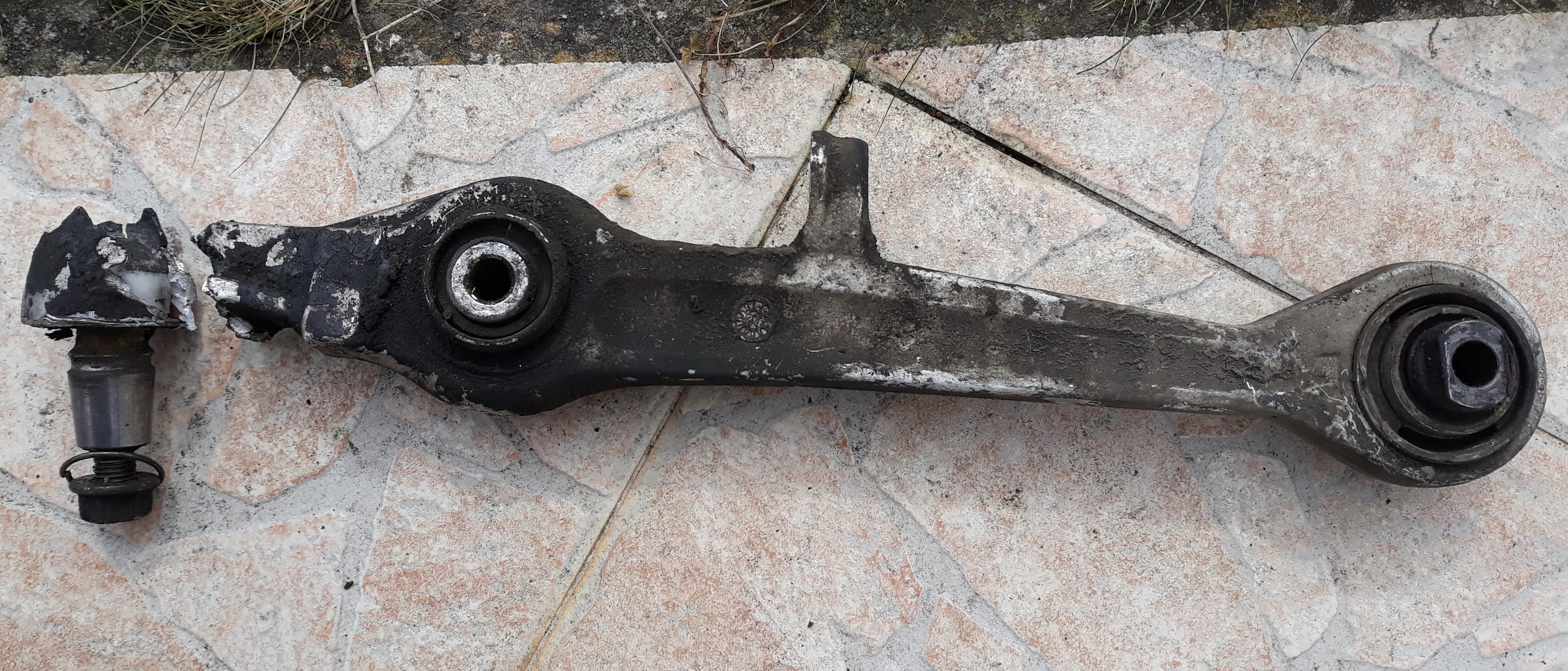

Tuile sur mon triangle de suspension conducteur.
pitibonom a posté un sujet dans A6 C5 / allroad C5 - (1997 à 2005)
Salut à tous !!! Apres les gros travaux sur ma titine : J'ai doucement monté les contraintes..... 300 bornes de ville, puis 1500 bornes de route. Tout s'est passé a merveille..... et la boite d'@alfnomad est une petite merveille !!!! Hors de ces travaux ( car ca n'a rien à voir ) j'ai cassé un triangle de suspension !!!! Le truc que jamais je n'aurais cru possible m'est arrivé. Je vous passe les galères pour trouver un dépanneur un dimanche et un garage qui ne va pas me proposer de changer de voiture..... Je vous fais ici un retour, avec quelques photos sur un truc juste incroyable. Preuve aussi que nos titines sont de sacrées mécaniques ! D'abord, le coupable ( enfin bon, le vrai coupable c'est moi ) coté conducteur. Je roulais a 3 KM/h et passais tranquillement un ralentisseur, quand titine s'est affalée, posée sur son bouclier et sur la roue avec son aile.... Je vous jure que ca fait grave bizarre !!!! J'ai vite compris l'origine en regardant en dessous, mais j'en croyais pas mes yeux ! Heureusement, plus de peur que de mal. Faut dire que je sortais de 50 bornes d'autoroute a 120Km/h. Si ca m'etait arrivé là, je plantais titine, avec en prime le risque de passer à la morgue bon on va zoomer un peu et regarder le comment du pourquoi... J'ai volontairement gardé les images en HD pour qu'on voie bien ( les admins du forum me pardonneront ) on voir ici les lèvres de la cassure..... Entouré en rouge.... des.... inclusions ? salissures ??? preuve que peut etre la pièce était déja felée quand ma femme a nettoyé en partie cette pièce à l'essence..... et le pire du plus incroyablement hallucinant: La niche de la rotule..... On voit ici clairement entouré en rouge l'alu qui a été défoncé par la rotule !!!!!! décalotté, comme la capsule d'une bouteille de lait !!!!! Peut etre un nid de poule ( ou plutot un nid de sanglier XD ) ? Jusqu'à la casse finale, je n'ai rien vu ni senti, hormis.... hmmmm un discret couinement il y a plusieurs mois lorsque je tournais le volant et dans les cahots de la route... J'avais mis ce couinement sur le compte de la barre de torsion dont j'avais graissé les silent-blocs. Le couinement avait disparu mais je pense que j'ai juste tapé a coté du vrai probleme... Cela dit, je suis tenté de penser que le problème est né il y a deja pas mal de temps..... pour en arriver a une rotule qui defonce sa niche ^^ Titine a 430 000 Km et je pense que ce bras a le même kilometrage. Cette semaine je change le bras passager qui est déja commandé chez OSC*RO. Et je vais controler toutes les cinématiques des suspensions. Voilà les amis Un petit retour d'ex pour vous dire aussi, si vos titines ont des bornes comme la mienne, que jeter un oeil sur ces mécaniques discrètes, c'est pas con Au passage je fais un gros doigt a ces cretins des controles techniques qui vous pourrissent le CT si un feu stop ne s'allume pas mais vous permettent de crever en passant sous un camion sur l'autoroute passqu'une piece capitale et défectueuse du vehicule n'a pas été détectée la bise à tous et passez un excellent dimanche !!! -

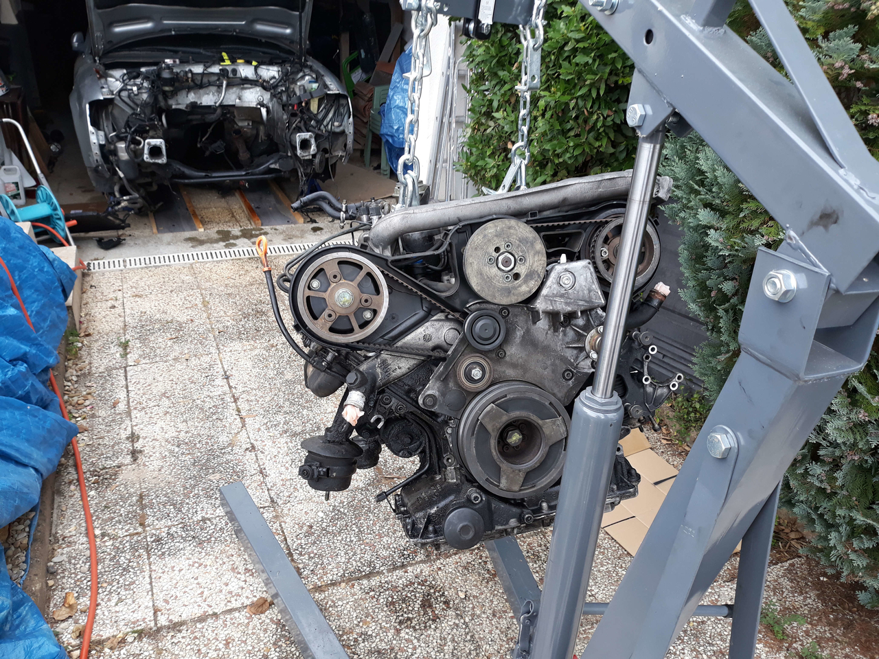

pitibonom a répondu à un(e) sujet de pitibonom dans A6 C5 / allroad C5 - (1997 à 2005)
Salut les loulous audistes !!!!! hier j'ai deposé le couple moteur-boite ! plusse de stress que de difficulté !!!! le bébé est sorti sans même une épisio !!! voila titine délivrée: la pauvre, encore toute souillée des fluides de l'accouchement..... ma dévouée épouse s'occupe de sa toilette 8-D et voila le beau bébé !!! chacun de vous reconnait bien ce gros et gras bébé ( euphemisme ).... rigolez pas ! c'est mon premier accouchement !!! j'ai flippé comme un gamin ! Et maintenant j'apprivoise l'enfant..... Je m'attendais a un 450Kg.... je pense plutot ( sans toutefois l'avoir pesé ) qu'il fait ses 340Kg.... une bonne surprise.... maintenant je dois m'occuper de ce beau bébé hermaphrodite ! Le moteur La boite separer les deux.... c'est un bonheur quand on a la place de bouger autour d'une mecanique aussi plaisante ! ( je deteste la spéléo !!! ) prenant soin de caler tout le merdier pour que moteur et boite ne soient pas en porte-à-faux mais bien posés sur leurs 'petits pieds' je commence a devisser les 17 milliards de vis ecrous boulons ficelles chewing-hum...... qui relient la boite au moulin.... ptin chez audi ca rigole pas ! quand y fixent une boite a un moteur ya qu'un choc avec un train qui peut les separer ! bon.... j'ai tordu ma tole qui est pres des canalisations de chauffage habitacle..... mais..... la femelle est sur ses pattes !!!! le mâle toujours retenu par ses chaines ( il est fougueux le bougre ! ) la belle n'est pas aussi sale que je le pensais à l'interieur..... même si elle n'est pas de premiere jeunesse.... ne vous moquez pas ! la demoiselle a 430 000KM au compteur ^^ ( je poste et j'edite.... chuis informaticien et j'ai jamais confiance dans les trucs qui te disent fuk au bout d'une heure d'edition et ou tu perds tout XD ) (EDIT: Yesss ! Ca marche ! ) coté embrayage.... bon ca n'a pas l'air sale non plus... putin mais pourquoi ma belle broutait comme une conne en 1ere et en marche arriere ???? alors que demarrer en 2nde etait parfait et souple ! volant bimasse de merde dis moi qui tu es... pigeage du vilo ( sans ca on ne peut rien devisser !!!!! ) je fais sauter les 6 BTR du mecanisme et je revele l'embrayage... Je l'imaginais gras pourri et en fin de vie...... il n'est absolument pas gras !!!!! par contre il est pourri et donc en fin de vie ^^ Notez les usures sur la péripherie sur le quadran bas-doite ! je suis loin des rivets ! tres loin même mais ce disque a ete usé salement et assymetriquement. Inutile de chercher plus loin la source de mes broutage en 1ere a chaud..... C'est du LUK.... C'est de la merde ? non ! LUK fait du tres bon matos.... Alors c'est quoi LA MERDE ????? Le volant bimasse !!!!! Sans etre un mecano divin.... je connais un peu la meca pour avoir developpé jadis ( en mode sur-qualité ) quelques joujous cynématiques.... je peux affirmer que le bimasse tel qu'il est dev est une infame merde !!!! le mien a un jeu axial.... heu comment dire..... vous connaissez la folle histoire de l'espace avec la vitesse 'absurde' ? bin mon volant a un jeu axial 'absurde' XD Les voila les causes de mon putin de broutage en MA et en 1ere ! Et de mon usure foireuse de disque alors que les garnitures sont encore a 1,5mm des rivets ! ( post et EDIT ( j'ai bien fais car comme prevu ca a merdé )) Mecanisme et volant ont pourtant l'air nickel ! et pourtant..... le bimasse est aux fraises..... du coup..... chuis tout fier d'avoir acheté un monomasse de chez valeo ( même si je ne porte pas ces guignols de valeo dans mon coeur.... ) Oui monomasse.... je vais parait-il faire de ma titine un tracteur avec les vibrations quand je conduis, qui feront naturellement tomber la cendre de ma clope sur les sieges..... bah.... si c'est pour parvenir a user mon embrayage jusqu'aux rivets alors je prends ! bon.... Je m'attendais ( avec ces broutages ) a trouver un embrayage huileux..... pioche ! Je m'attendais a trouver une cloche infame et a devoir en faire une vidange..... pioche ! Je m'attendais a oter le volant et a me dire.... et meeeeeerde !!!!!..... pioche ! J'etais sur le cul ! L'embrayage foireux enlevé ( et j'ai flippé avec les ecrous 6 pans du volant que j'ai arrondi ! merci la trousse 12 pans et ma clé dynamo de 70cm de chez noroto ! ) j'ai constaté avec un etonnement.... étonnant que mon spi de vilo n'avait pas la moindre fuite !!!!!!! Hey les mecs j'ai le meilleur spi de vilo du forum !!!! 8-D lol Le gras vient des joints de cache-culbu que j'ai surement monté comme un goret ( enfin moins que le mec avant moi ) et qui jutent de l'huile, qui naturellement descend.... juste..... la photo c'est pour vous faire rever sur les capacités d'un joint spi XD Et c'est pas de moi ! c'est la premiere fois que je vois pepere ! Mais je l'ai salué et l'ai remercié ! Bon c'est pas tout ! hors de question de remonter un embrayage avec toute cette huile.... Now le temps est au nettoyage ! pinceau essence et sopalin . Je ne ferai pas un moteur neuf mais au moins un truc ou je peux poser les doigts sans m'en foutre partout ! En parallele je nettoie les bouts-ki-va-falloir-ke-jretrouve-la-place XD On le voit pas sur la photo.... Mais.... J'ai démonté un 'blob'..... Et passé a l'essence j'ai découvert un démarreur !!!! A suivre les loulous !!! Et merci encore pour vos aides !!!! Ah j'ai pas encore regardé ni cherché.... ma question de ce soir est de savoir a quel couple on serre les 8 vis vilo-volant si quelqu'un a l'info ? @Julien2268 ? Très belle soirée a tous ! et a très vite ! -
Changement embrayage et boite
