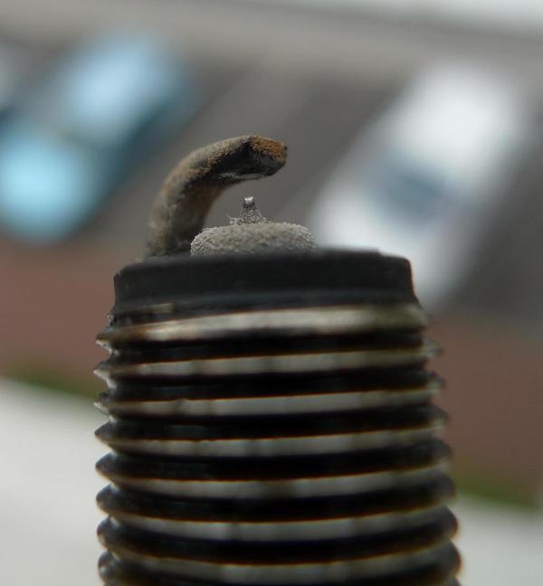

yes j'ai fait beaucoup d'essais sur ma V8 , conclusion : j'y mets les même que sur ma 205 finalement, car .. c'est la même monture !! En fait , il y a pas grand chose à privilégier sur une voiture essence , car l'essence s'enflamme bien .. mis à part la durée de vie des bougies et le soulagement des bobines haute tension. Finalement , plus tu paues cher ta bougie , plus elle dure et moins tu uses les parties sur haute tension ... Actuellement je mets des bougies irridium avec électrode rikiki et pastille de platine en face .. et isolant en duri-céramique , elle est comme neuve mais elle à 57 000 km et je roule souvent au GPL .. On voit bien , face à l'électrode , la pastille de platine , photo de la boubie même pas nettoyée directement au démontage. Je les paye 99 € les 8 + port ( et réglées ) directement de taiwan. Par contre , je confirme que lionelr à une intuition terrible pour les voyants "CAT" ! j'ai roulé des dizaines de milliers de km avec le mien qui s'allumait souvent au GPL ( .. ) et un jour , j'ai trouvé le soucis ( un fils du faisceau des bougies qui croisait un autre sous la boite à air et sous pression ) .. il avait raison : voyant CAT = pb d'allumage ! -
