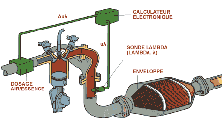

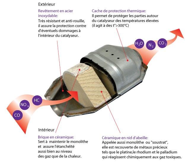

Voici 2 schemas : Le premier montre la coupe d'un catalyseur : La ceramique se trouve à l'interieur de l'envelloppe mettalique. La ceramique n'est qu'un support à divers metaux necessaire à la convertion catalytique. Attention, ces metaux sont nocifs. Ne pas toucher avec les mains, ne pas respirer. Le second schema montre le fonctionnement d'un moteur : Si la bougie casse, elle peut etre embarqué avec les gaz d'echappement et arriver au premier obstacle. Dans ton cas : la catalyseur. De toutes façons, sans rien demonter, pas moyen d'arriver à trouver la raison concrete de la panne. :)
