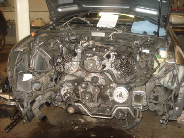

Bonsoir, j'ai eu le même probleme, poussoirs hyfrauliques, arbres a cames... ==> prix annoncé chez un garage spécialiste VW audi 3700€, mais il m'a convaincu que cela valait la peine et me suis laisser faire, aujourd'hui, je suis super content, elle roule nickel avec le ronron d'un V6 qui en veut. Vu mon kilométrage, j'ai hésité parce que j'avais aussi, les disques AV les plaquettes et les bougies de préchauffage et l'entretien, ce qui a fait monter la facture, mais 1) je gardais MA voiture 2) elle est nickel et repartie pour des 100000km 3) cela m'a couté moins cher que de changer et d'avoir une voiture que je ne connais pas, avec un risque de problème... JM -

Bonsoir, question poussoirs hydraulique, cela commence avec un petit bruit et un moteur qui va moins bien , mais qui va quand m^me, c'est là le danger. J'ai mis la mienne chez un vrai mécano (pas chez audi de mon coin) et !!! la totale, poussoirs, culbuteur, arbrea came tout cela nécessitant la depose de la distribution. Maintenant elle tourne comme un horloge. D'après erwin , les poussoirs devraient êtres changés a 200000kms mais audi ne le fait ou ne le dit jamais, a ce moment, il ne faudrait pas déposer la distri, pas changer les arbres a cames, ni les culbuteurs, cela ferait bcp moins de frais. Je profite un peu avec ce qui suit, pour de l'aide, j'essaie de diffuser Merci si vous pouvez le faire aussi j'ai fait ma distribution a 22000km, j'en ai eu pour 900€, mais 20000km plus loin ==> 780€ de plus que je n'ai pas voulu payer. Explications, quand ils m'ont fait la distri, ils ont changé les 2 courroies et le galet tendeur, la pompe a eau et pas le galet inverseur !! (donc ils n'ont pas pris le kit) et 20000km, le galet inverseur lâche !! mais chance pour moi, j'entends un bruit et je n'ai plus roulé. Direction garage, je leur dit, de ne pas démarrer le moteur, il est prêt de casser par le bruit qu'il fait !. Au lieu de démonter, il l'on mis en marche une fois que j'était parti, AUDI !!. Je suis allé rechercher la voiture réparée et m'ont dit que c'était ce galet, évidement ma question suis : on ne le change pas avec la distribution, et là, des réponses, je ne vous dit pas !!!! du niveau d'un gars qui me prends pour un c...et un petit air d'être fautif. Aujourd'hui, je suis en justice, mais malgré toutes les preuves que je donne, le jugement traine, donc, je fais un appel a la communauté, ce serais bien pour moi d'avoir ne fusse que quelques factures de 2.5 V6 idem au miens 4B (2004) où l'on voit ce galet changé lors de la distribution. Il est évident qu'ils ont fait un erreur et qu'ils ne veulent pas le reconnaitre, ou alors, sabotage. Tout les garages audi auquel j'ai téléphoné m'ont dit : oui Mr, on change tout les roulement et a 24000km on change ceux des accessoires. J'aimerais que ma demande soit diffusée un maximun pour avoir 3 ou 4 facture de distribution de 2.5 avec si cela ennuie les coordonées client effacées. Un grand merci a l'avance -

[bonsoir, j'ai fait ma distribution a 22000km, j'en ai eu pour 900€, mais 20000km plus loin ==> 780€ de plus que je n'ai pas voulu payer. Explications, quand ils m'ont fait la distri, ils ont changé les 2 courroies et le galet tendeur, la pompe a eau et pas le galet inverseur !! (donc ils n'ont pas pris le kit) et 20000km, le galet inverseur lâche !! mais chance pour moi, j'entends un bruit et je n'ai plus roulé. Direction garage, je leur dit, de ne pas démarrer le moteur, il est prêt de casser par le bruit qu'il fait !. Au lieu de démonter, il l'on mis en marche une fois que j'était parti, AUDI !!. Je suis allé rechercher la voiture réparée et m'ont dit que c'était ce galet, évidement ma question suis : on ne le change pas avec la distribution, et là, des réponses, je ne vous dit pas !!!! du niveau d'un gars qui me prends pour un c...et un petit air d'être fautif. Aujourd'hui, je suis en justice, mais malgré toutes les preuves que je donne, le jugement traine, donc, je fais un appel a la communauté, ce serais bien pour moi d'avoir ne fusse que quelques factures de 2.5 V6 idem au miens 4B (2004) où l'on voit ce galet changé lors de la distribution. Il est évident qu'ils ont fait un erreur et qu'ils ne veulent pas le reconnaitre, ou alors, sabotage. Tout les garages audi auquel j'ai téléphoné m'ont dit : oui Mr, on change tout les roulement et a 24000km on change ceux des accessoires. J'aimerais que ma demande soit diffusée un maximun pour avoir 3 ou 4 facture de distribution de 2.5 avec si cela ennuie les coordonées client effacées. Un grand merci a l'avance -
Bonjour, voici la mienne, 163cv 2004 avec l'audi bose system, génial et dans la neige, incroyable. Aujourd'hui elle a 296300km et est repartie pour 300000km, elle sort d'une grosse réparation, arbre a cames, poussoirs hydraulique....
