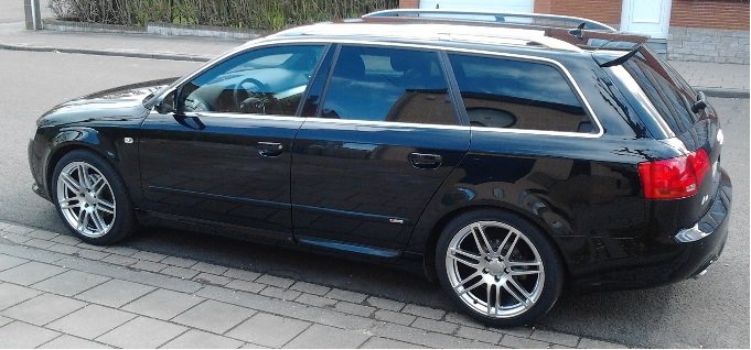

Trax_dog a posté un sujet dans A4 B7 / A4 B7 Cabriolet - (2004 à 2007)
Salut, J'ai acheté des nouvelles chaussures pour ma belle (A4 Avant 2.0l TDI S-line). Avant: Old RS4 225/45/17 Après: New RS4 225/40/18 Suis pas mécontent du résultat, le seul hic, c'est un peu le confort (légèrement plus tape cul) mais bon... Trax_dog -
