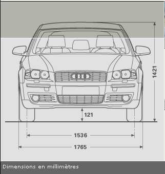

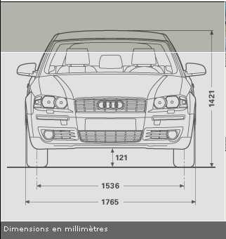

Ayéééééééééééééé !!! J'ai retrouvé et tu as raison ! Mea culpa (source www.mecaflux.com ) En fait, l'effort à vaincre s'appelle la traînée, il s'exprime de cette façon : T = Cx.rho.S.v2/2 avec : ¤ Cx : le fameux coefficient de trainée (parfois aussi appelé coefficient de pénétration dans l'air). Plus il est faible, plus une voiture est dite aérodynamique et donc moins elle consomme. ¤ rho : la masse volumique de l'air. ¤ S : la surface frontale du véhicule (en gros, la surface illustrée par le fichier joint : [attachmentid=12068]) ¤ v : la vitesse. Sachant ensuite que la puissance dissipée par cet effort résistif s'obtient en réalisant le produit : T.v , on aboutit à Pdissipée = Cx.rho.S.v3/2 Ceci est donc bien propotionnel au cube de la vitesse ! Ceci dit, si on y regarde de plus près, le Cx est lui-même fonction de la vitesse. La puissance évolue donc presque comme v4... En résumé, pour ceux que les équations rébarbent , il faut retenir que si à une vitesse v, correspond une Puissance nécessaire P : Si v x 2 -> P x 8 ; Si v x 3 -> P x 27 ; Si v x 4 -> P x 64 ; etc ... C'est plus simple ? -
