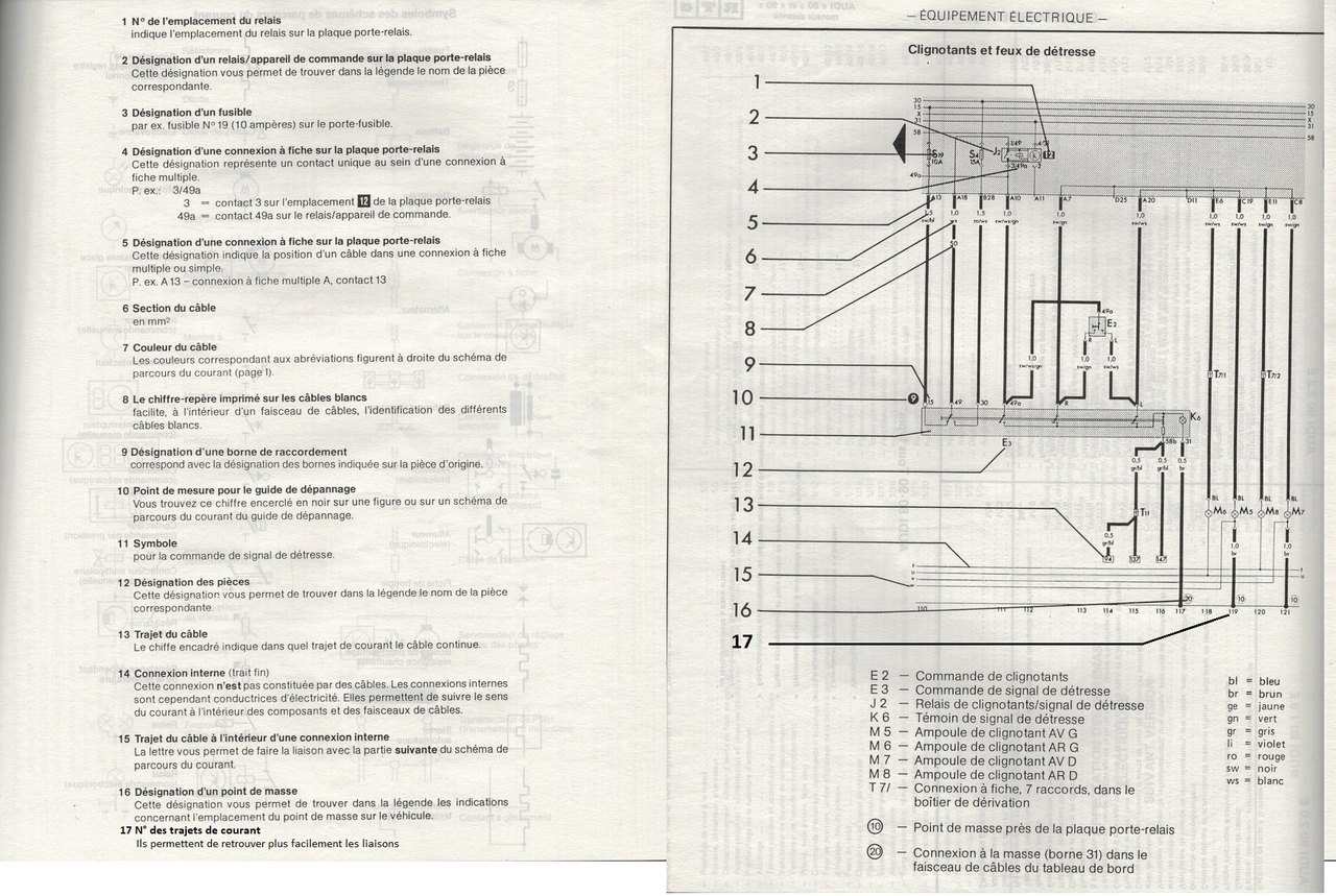

Ha OK, donc tous les points de masse sont reliés ensemble. Par contre, ce que je ne comprends pas, c'est pourquoi y a-t-il un fil qui part de la masse pour y retourner (par exemple sur le dernier schéma des raccords de mise à la masse que j'ai mis, le 1 au 2, le 3 au 4, le 5 au 6...) C'est sans-doute le détail des liaisons des points de masse pour donner la couleur et la section des fils, et le trait "de masse" représente en fait la carrosserie ? Effectivement, ça parait logique... Par contre, à quoi servent ces numéros en-dessous de la ligne de masse ? Sur certains schémas on voit des fils qui sont raccordés à cette ligne mais sans numéro de point de masse. J'ai supposé que je devais retrouver ces mêmes numéros sur un autre schéma pour continuer son cheminement, mais je ne trouve rien de cohérent :-( -

Bonjour, Après des recherches, il semble qu'il n'y ai pas de tuto sur la façon de lire un schéma électrique. Il me semble pourtant qu'il est important de savoir les lire et les comprendre, car ça peut aider nombre d'entre nous à dépanner nos véhicules. Je ne maitrise pas bien la chose, et j'espère qu'un modo pourra épingler ce sujet, bien sûr sous réserve qu'il y ai un minimum d'informations importantes et de réponses à certaines interrogations. Dans un premier temps, voici un schéma avec les explications sur les symboles utilisés : Je me suis permis de rajouter la ligne 17 pour laquelle je ne trouve pas d'explication : Sur le schéma de la centralisation, je me trouve avec un fil qui partirai de la ligne de masse et y revient avec, d'un côté (n°2) un point de masse derrière le tableau de bord n°32, et de l'autre (n°4) un raccord de mise à la masse n°105. Si je comprends bien, cette ligne de masse en bas, numérotée de 1 à 11, je dois la retrouver sur un autre schéma pour repérer les liaisons. En cherchant sur la revue, j'ai le schéma des masses qui reprend cette même numérotation : Mais les n°2 et 4 sont tous les deux raccordés à un point de masse 32 derrière le TdB ( ça ne correspond pas avec le point 4 du précédent schéma). Donc comment lire cette ligne ?
