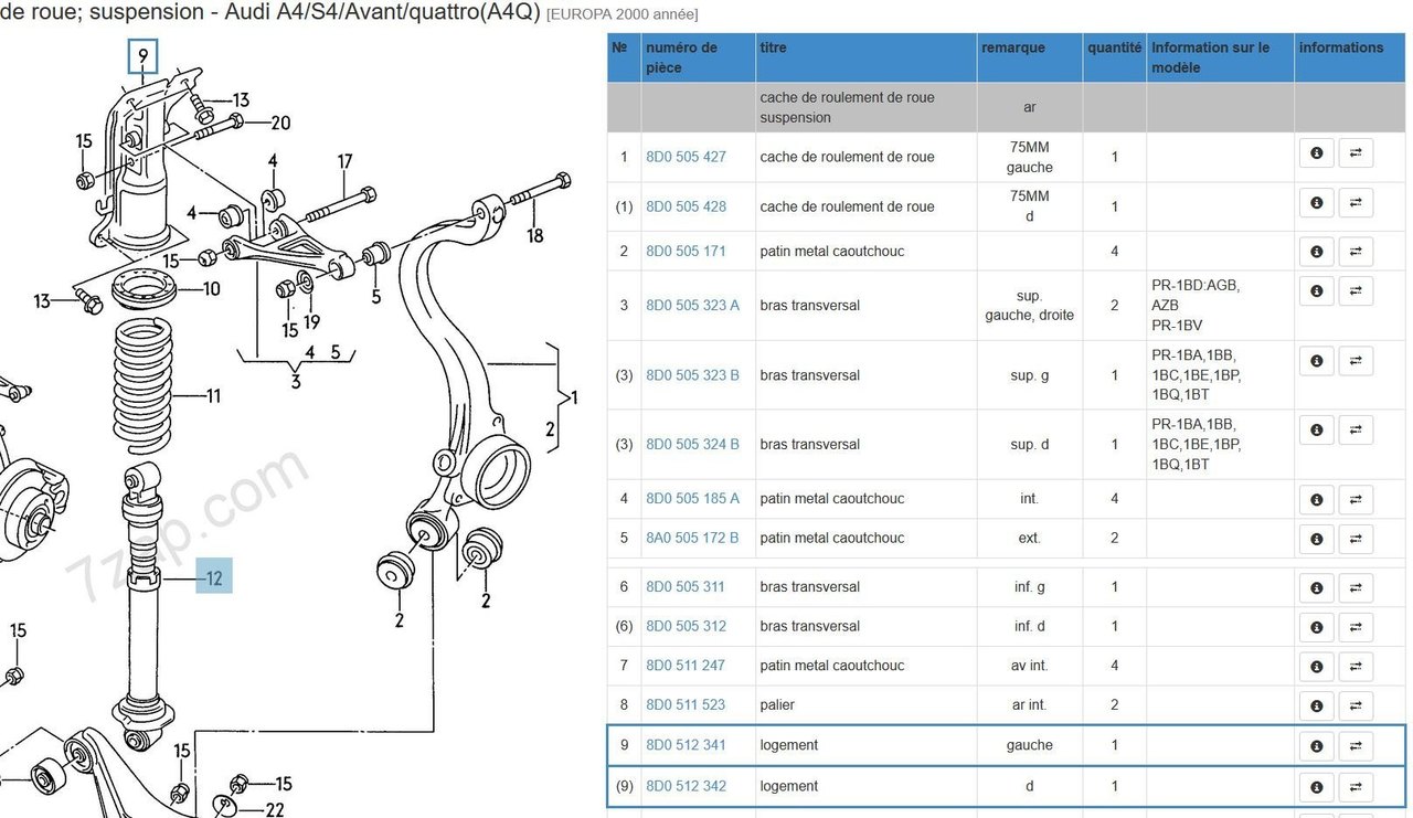

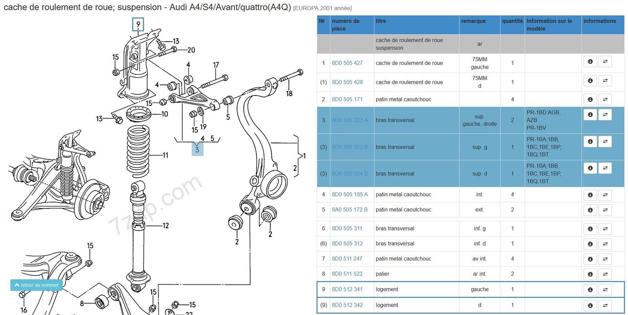

Surveillez vos supports d'amortisseurs arrières !!!
gizmo06 a répondu à un(e) sujet de gizmo06 dans A4 B5 - (1995 à 2001)
Je n'avais pas fait attention sur la photo que la ligne 3 était en surbrillance (erreur lors de la photo d'écran). Il s'agit de la pièce n°9 -

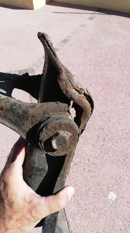

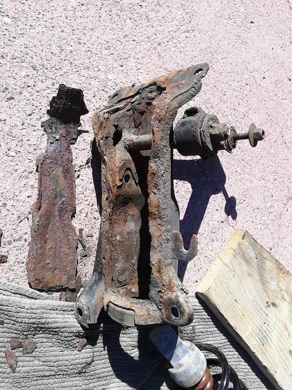

gizmo06 a posté un sujet dans A4 B5 - (1995 à 2001)
Amis audistes, surtout si vous habitez à la montagne, vérifiez vos supports d'amortisseurs arrières !!! Ayant un ressort de cassé, j'ai démonté le support et, horreur, c'est de la dentelle !!!!! J'ai appelé un collègue mécano qui habite en Savoie, il me dit que c'est un problème fréquent, idem sur les S4, RS4, RS2... Alors vérifiez que les votres sont en bon état avant qu'ils ne se rongent complètement ! -
