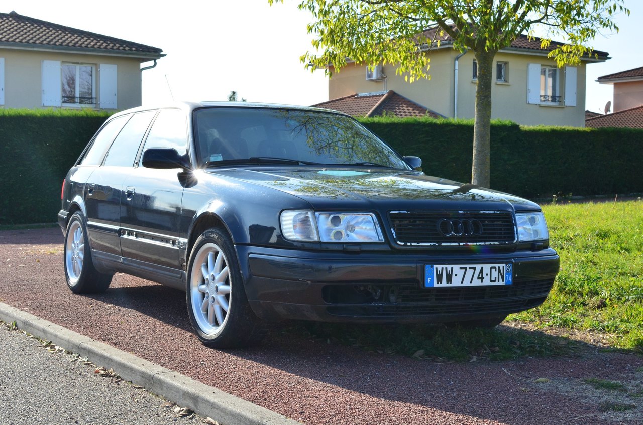

salut tout le monde pas de news speciale, juste que la voiture tourne toujours de temps en temps (je ne l'oublie pas ) mais sans débitmètre car avec c'est un désastre. par contre pour le plaisir des yeux voici un petit shooting. bien sûr mamie a du vécu j'ai la baguette mais elle est dans un piteux état y compris ses agrafes j'ai l'airbag je ne l'ai juste pas remonté car je dois changer le volant Pour ceux qui ont les yeux partout , effectivement elle est en annonce, mais croyez moi je n'est pas plus envie de la vendre que ça, mais je doit partir à l'étranger, y vivre et j'ai besoin de fonds. j'essaie également de vendre une autre auto ( DS3 ) mais c'est pas le sujet. Si je trouve le moyen de trouver ces fonds je la garderais au chaud près de moi. Car la conduire juste 1/2 km pour aller chercher le pain de temps en temps est un réel plaisir! Je l'adore!

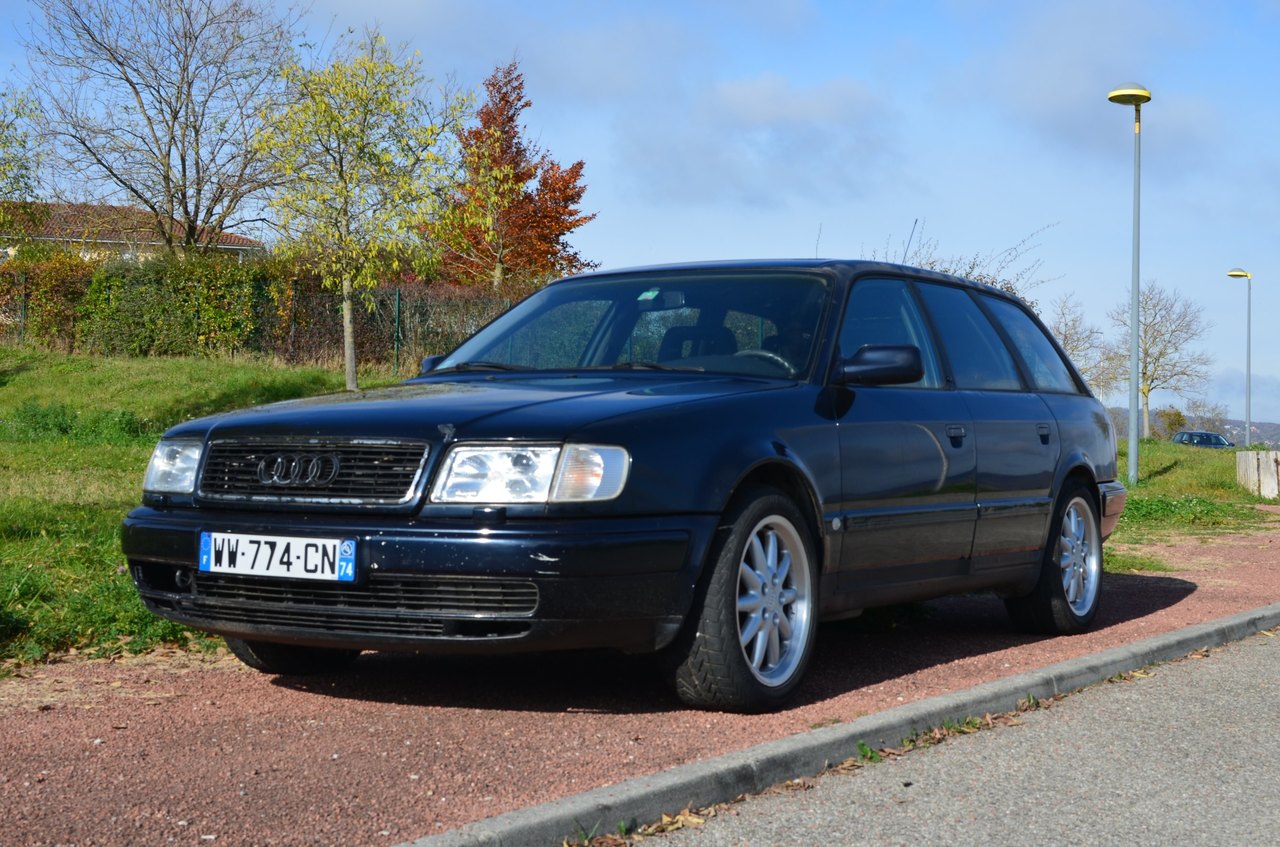

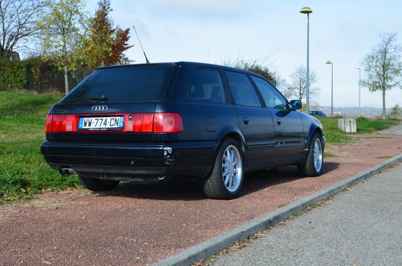

Salut tout le monde Pas de bonne ou mauvaise nouvelle à annoncer aujourd'hui puisque pas trop le temps de me pencher sur la mémère en ce moment donc projet en stand-by mais ne paniquez pas je vous tiens au jus au moindre avancement sur l'auto Salut a toi @gizmo06 effectivement c'est bien ce fameux boitier noir le débitmètre, je l'ai également nettoyé mais pas trop de changement pour la S4 c'est une AVANT ( la plus jolie ), j'ai pu voir, en tombant sur ta présentation, la tienne qui est très joli et en meilleur état que la mienne. pour l'avancement des travaux je suis toujours dans l'attente d'un diag... mais bon ça viendra. pour les photos j'en ai que quelques unes que j'avais quand j'avais décider de la vendre vu que j'ai pas trop le temps de me pencher dessus ( chose que j'ai vite renoncé ) et elles ne s'étaient pas génial. J'essayerai d'en faire des plus jolies quand le temps et la météo me le permettra. Je t'en partage une pour faire une idée de la bête bien qu'aujourd'hui elle est moins sale. Et tu verras avec les prochaines photos que la carrosserie a reçu quelque coup et blessure
