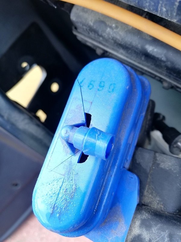

La question est de savoir si tu entends toujours le souffle. Dans la porte, il y a un poumon (pièce 1 sur cet éclaté) qui se met en pression ou en dépression pour verrouiller ou déverrouiller la porte. Ce poumon est commandé par le boitier de centralisation ( ou boitier confort) situé dans le coffre, dans l'aile arrière droite. Le boitier ressemble à ça : Les connecteurs varient selon le modèle. Je pense que, soit ton poumon est débranché, ce qui fait que l'air envoyé ou aspiré par la pompe, passe librement sans jouer sur la pression dans le circuit. Il est possible que le fusible (il me semble que c'est le n°38) soit grillé si la pompe a fonctionné trop longtemps. C'est pour cela qu'il faut savoir : - si tu entends toujours le souffle dans la porte, c'est que la pompe fonctionne encore, démonte la garniture et vérifie le conduites d'air. - si tu ne l'entends plus, vérifie les fusibles, écoute si tu entends la pompe s'actionner dans le coffre (j'avais fait le test coffre ouvert, j'avais fermé le loquet avec un tournevis pour simuler qu'il était fermé). De même, lorsque tu actionne la clé pour ouvrir ou fermer la porte depuis la porte conducteur, on doit entendre un relais qui claque dans le boitier de centralisation. Sur l'A4 de mon fils, c'est le poumon qui était cassé, et provoquait cette fuite d'air : -

Salut, Si tu entends un souffle, ce n'est pas normal. Essaye d'écouter si la pompe de verrouillage (dans l'aile arrière droite dans le coffre, derrière les habillages) tourne continuellement. S'il y a une fuite d'air, il n'y a pas assez de puissance pour verrouiller/déverrouiller les portes, et la pompe va tourner jusqu'à atteindre la pression nécessaire (ce qui n'arrivera pas). D'où vient le souffle que tu entends ? -
