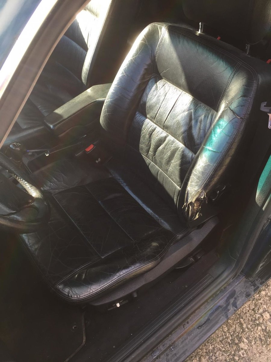

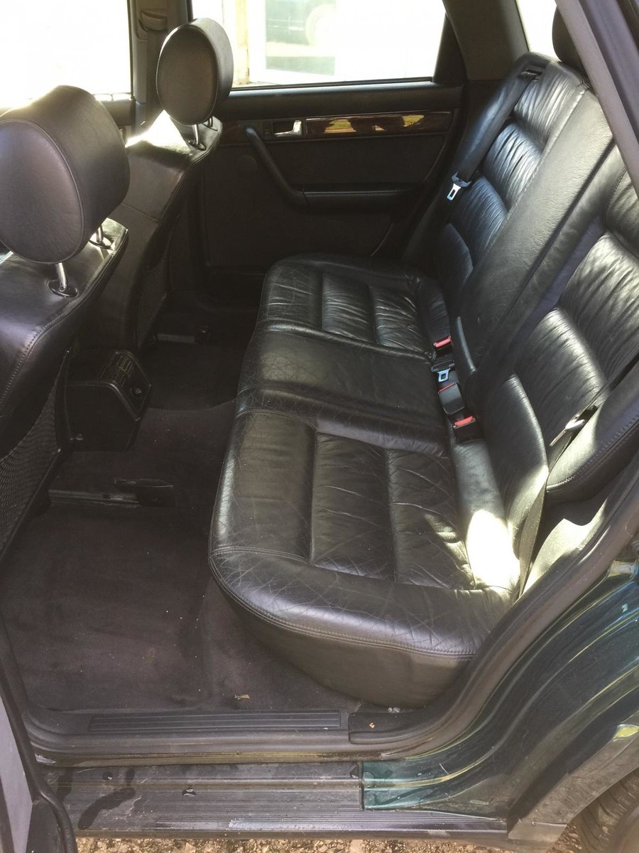

  8. Bonjour Voila une nouvelle venu à la maison un break de 1996 avec 330 000km Elle est en bon état avec quelques bricoles à faire bien sur et elle a l'intérieur en cuir avec comme d'habitude le siège conducteur abimée. Je voulais savoir si l'un d'entre vous a un siège conducteur en bon état ou si l'un d'entre vous a déjà récupéré le cuir d'un siège passager pour le passer sur le siège conducteur ? Merci pour vos réponse
