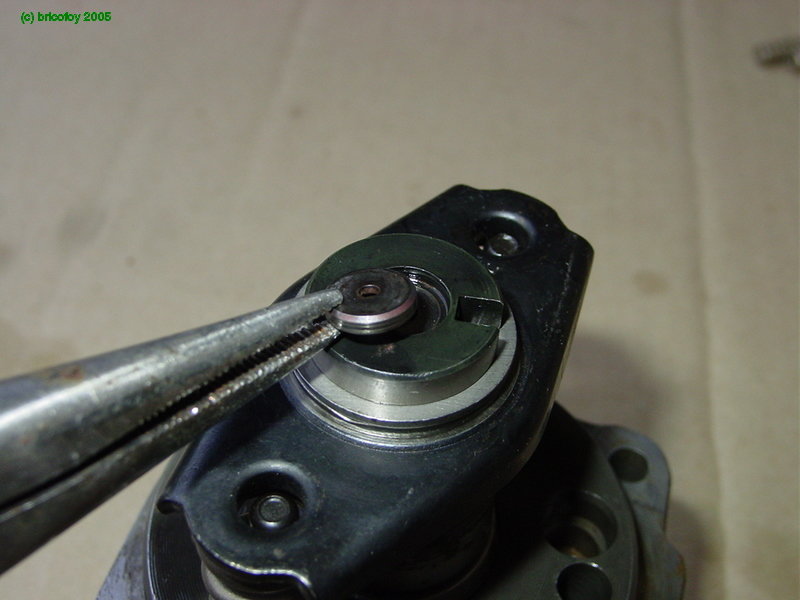

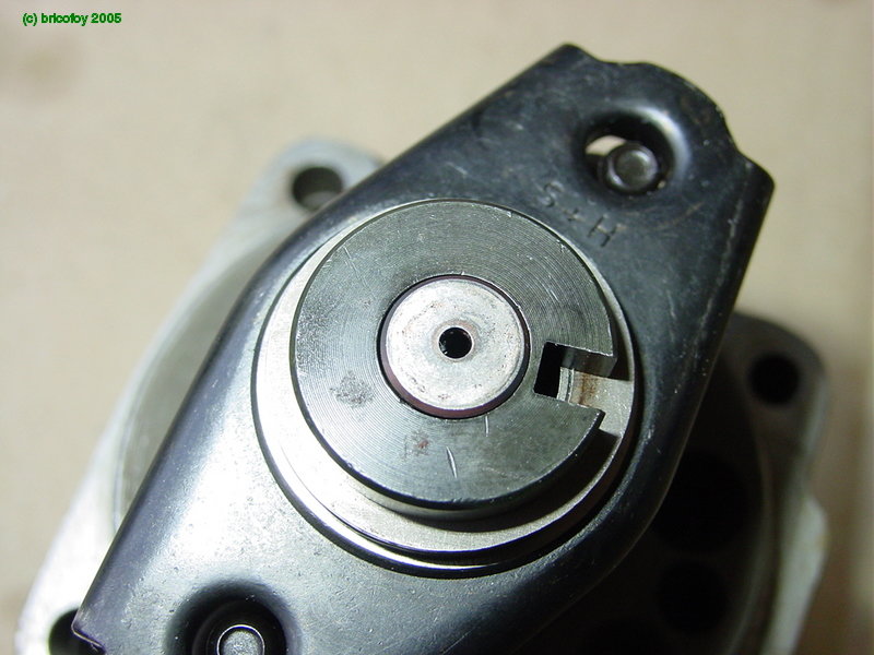

Bonsoir attend d'autres avis mais si tu a tiré la tête de 1 cm la petite pastille sous le piston a du tomber dans le corps de pompe. Tu est bon pour un démontage de la pompe sortir la tête avec la pompe en position verticale et voir si rien d'abîmé. Bon courage tiens nous au courant -

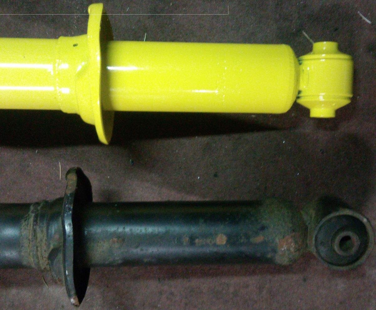

se sont des kyb Je les renvois à l'expéditeur il me rembourse mais il dit que c'est moi qui me suis trompé que la différence est entre le châssis standard et sport alors que moi je dit traction est quattro si vous avez l'occasion de vérifier ça. Si vous avez un lien pour trouver les bons je suis preneur -
amortisseur arriére A6 c4 quattro
carl42t a répondu à un(e) sujet de carl42t dans A6 C4 - (1994 à 1997)
Bonjour Si mais elle à une position spécifique puisque fixée par 3 écrous. Le truc c'est que en utilisation courante on ne vois pas de problème, la ou ça se complique c'est lorsque on roule chargée les roues on alors une inclinaison qui abime les pneus à l'intérieur si long trajet. -

Bonsoir Voila mon problème les amortisseurs arrières de mon tdi quattro sont fatigués j'ai donc commandé le nécessaire; mais à la réception du colis déception. Les amortisseurs reçus sont différents; le bossage pour le ressort n'est pas au même endroit. Sur ma voiture il est dans l'axe du trou de fixation inférieur mais pas sur les nouveaux. Quelqu'un a t'il déjà eu le problème ou une idée ? Merci
