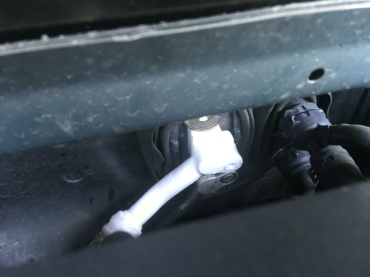

Bonjour a tous. Je rencontre un dysfonctionnement de ma clim auto sur une golf5 de 2006 (compresseur à embrayage). La charge est bonne, les filtres aussi. Au début, la clim fonctionne parfaitement bien en faisant du froid et un débit d'air correct. Au bout de qq minutes (+ou- 5), on sent l'air qui est de moins en moins froid jusqu'à devenir pratiquement à la température de l'air extérieur. Le tuyau de retour au compresseur (le gros diamètre, basse pression) en sortie d'évaporateur est complètement givré du raccord de détendeur, jusqu'au compresseur. le tuyau HP (petit diamètre en dessous) reste lui à température normale ou chaude. En mettant le mode ECO dès que l'air frais commence à manquer, le compresseur est coupé et le ventilateur d'habitacle continue à envoyer le restant d'air frais pendant que le tuyau dégèle. Une fois l'air frais épuisé (donc l'évaporateur autour duquel passe l'air de l'habitable, réchauffé) en remettant la clim sur AUTO , elle refonctionne normalement pendant les quelques minutes, le temps que tout regivre et on recommence la manip. Savez vous d'où peut provenir ce dysfonctionnement? de l'humidité dans le circuit pourrait elle obstruer le détendeur. Comment tester son fonctionnement une fois démonté? En fait il semblerait que la détente se fasse en sortie d'évaporateur (puisque c'est là que le tuyau est froid) au lieu de se faire en entrée (puisque l'évaporateur n'est plus froid au bout de qq minutes de fonctionnement) Merci pour vos expériences en la matière. -
