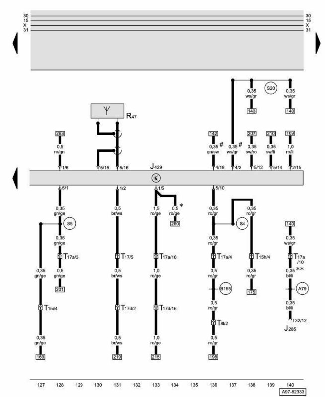

sur un site allemand, quelqu'un m'a transmis cette portion de schéma électrique. L'antenne de centralisation apparait sous la nomenclature R47. Ça correspondrait bien avec ce que j'ai constaté dans le boitier confort avec les deux broches 15 et 16 du connecteur gris -

on dirait bien que, contrairement à ce que je pensais, l'antenne n'est pas intégrée au boitier confort mais est reliée aux broches 15 et 16 du connecteur beige ... reste à savoir où il passe dans la voiture et où est l'antenne elle-même. Ou alors il s'agit de la connexion au boitier confort d'une autre antenne .... On a vraiment besoin d'un spécialiste électricité sur ce coup -

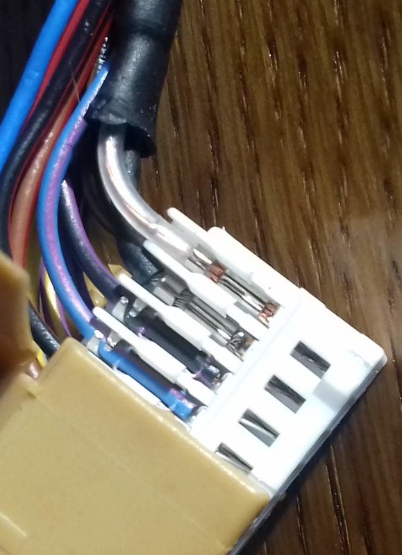

j'ai regardé le schéma de câblage, je ne trouve pas ces fils jaune / mauve. A tout hasard, voici ce que j'ai observé sur mon boitier confort. Il y en aura peut-être un parmi vous qui saura identifier le coupable Sur le boitier confort il y a 5 connecteurs. De la gauche vers la droite, comme sur la photo en dessous : connecteur 12 broches rangée du haut : chiffres impairs de 1 à 11 de droite à gauche rangée du bas : chiffres pairs de 2 à 12 de droite à gauche connecteur 16 broches noir rangée du haut : de 1 à 8 de gauche à droite rangée du bas : de 9 à 16 de gauche à droite connecteur 12 broches noir rangée du haut : de 1 à 6 de gauche à droite rangée du bas : de 7 à 12 de gauche à droite connecteur 20 broches rouge rangée du haut : de 1 à 10 de gauche à droite rangée du bas : de 11 à 20 de gauche à droite connecteur 16 broches jaune rangée du haut : de 1 à 8 de gauche à droite rangée du bas : de 9 à 16 de gauche à droite -

c'est bien ce que je me disais au départ, sauf que cette serrure arrière gauche est neuve. C'est ce qui m'a fait regarder les fils dans le soufflet de porte A la lumière du jour, on voit mieux les couleurs de fils. C'est bien un jaune / mauve et il y en a 2 sur ce connecteur. Je suppose qu'il y en a un pour l'arrière gauche et un pour l'arrière droit -
