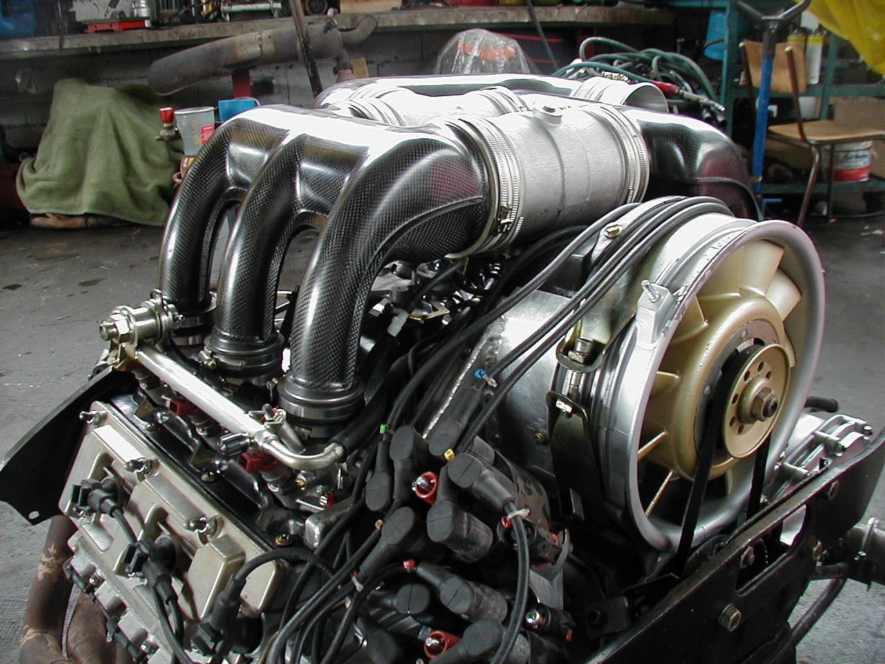

Si je me réfère à d'autres de nos réalisations du même genre . La cylindrée étant de 3600 cc , la puissance devrait se situer aux alentour de 375cv et le couple maxi de 450 N/M . Pour un athmo c'est correct . Par contre ce nouveau profil d'arbres à cames réalisé par mon frère , nous ne l'avons encore pas utilisé , c'est une première , nous esperons une plage d'utilisation plus importante qu'avec l'ancienne version Verdict Lundi !

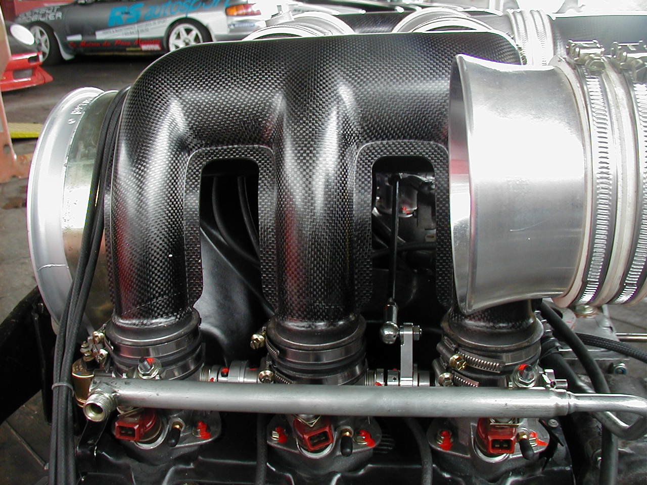

Pour ceux que ca interresse Je viens de finir de construire ce moteur pour mon ami JP PREVOT qui pilote une 911 GrF en championnat de France de la montagne . Il était d'ailleurs Champion de France de la catégorie en 2002 . Pour les initiés , je donne quelques détails . Bloc moteur de 3.0L SC réalésé, vilbrequin de 993 ,bielles forgées Carillo , chemises et pistons Mahle forgés haute compression alésage 100mm , culasse de 993 RSR , arbres à cames maison favorisant le couple , double allumage , admission à 6 papillons carbone , gestion electronique Sybèle Challenger 4 . Je le passe au banc Lundi , je vous donnerai alors les valeurs de puissance et couple
