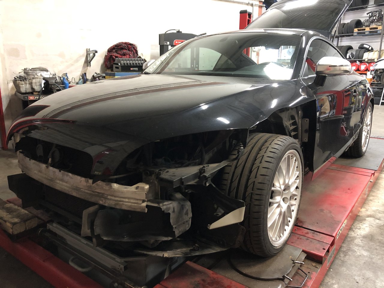

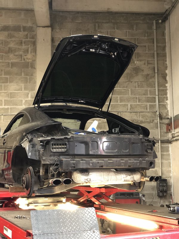

  1. Le démontage extérieur a commencé

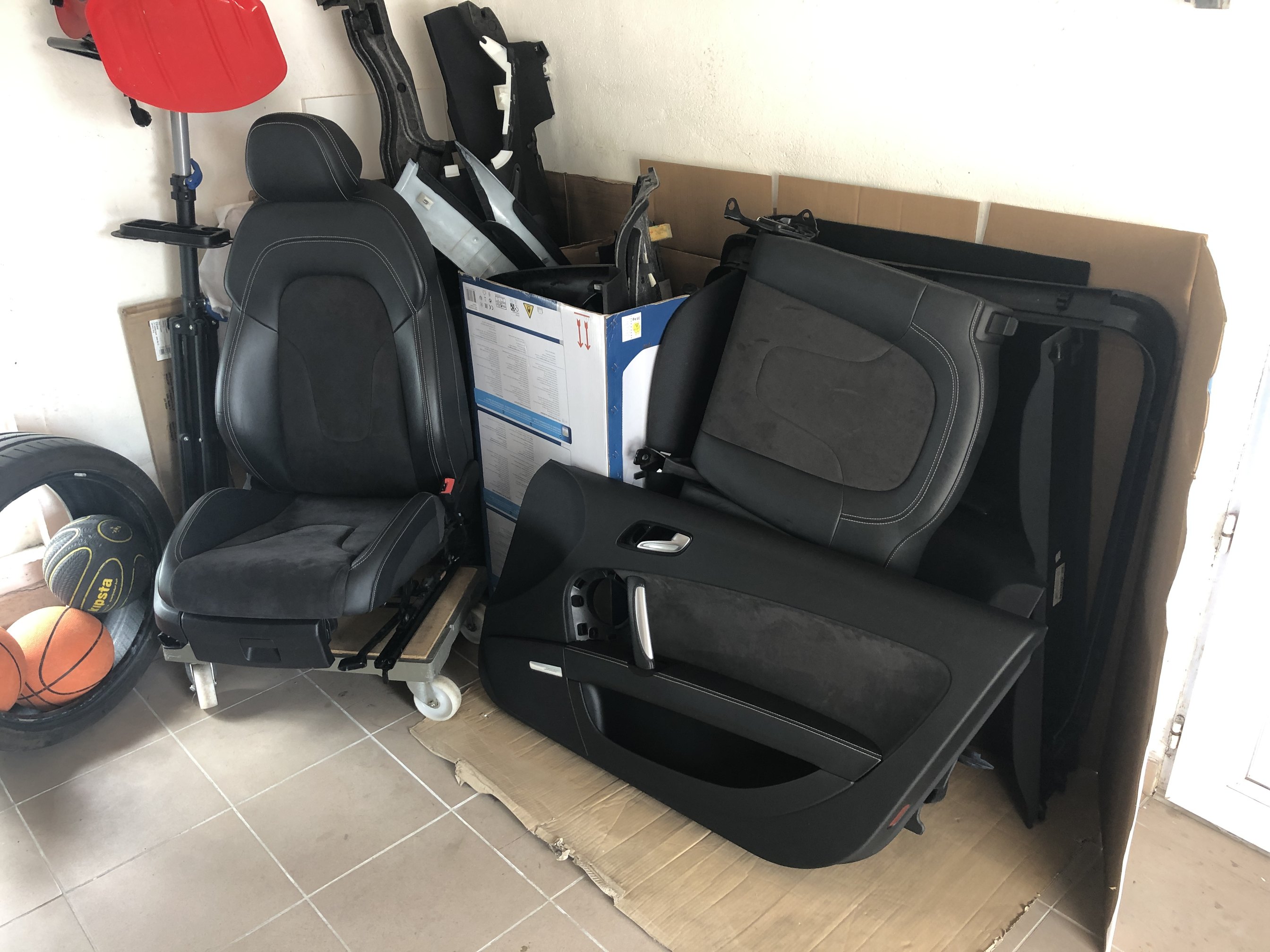

  2. Les panneaux de porte se démontent à peu près tous de la même façon, tu as 2 voir 3 vis max a retirer. Il faut les trouver cela peut être derrière la poignée, sous l'accoudoir, derrière la grille d'enceinte (si elle s'enlève). En ensuite c'est clipsé avec des gros pions. Il faut donc tirer fort sur le bas de la garniture pour commencer en bloquant la porte avec le genou. Quand le bas est décoincé les cotés viennent tout seul, il faut juste faire attention a ne pas tirer trop for car tu auras 1 ou 2 connecteurs sur le panneau de porte ainsi que le câble de la poignée. Rien de très compliqué en somme...

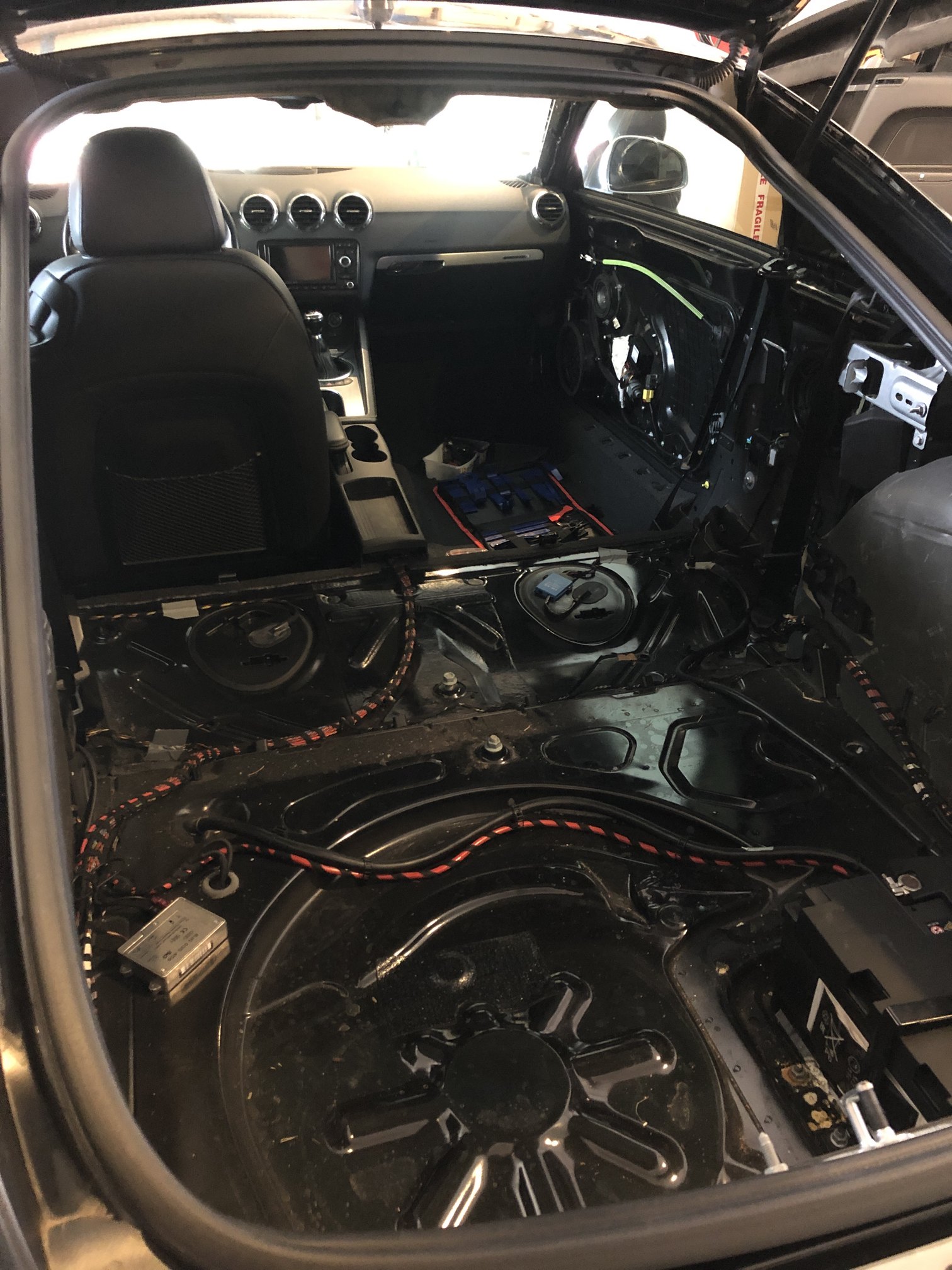

  7. Penses tu, on est chez Audi, c’est très bien conçu. Ça se démonte nickel, et puis j’en suis pas à mon coup d’essais sur le démontage d’un intérieur de voiture non plus... En attendant faut stocker j’en ai retiré du poids, rien que le fauteuil passager et la banquette arrière , ça pèse bien lourd.
  8. Démontage en cours, avec un peu de retard
