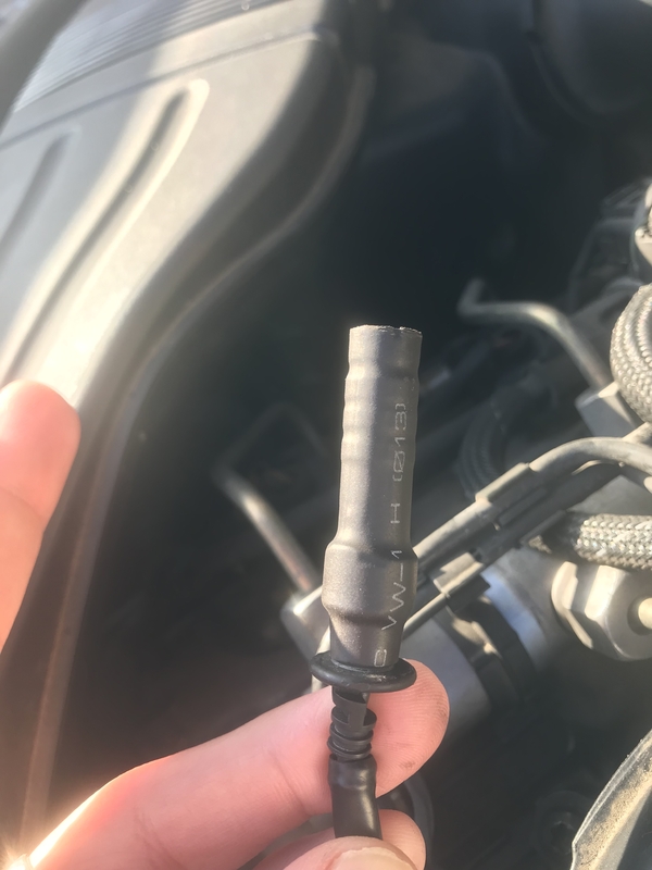

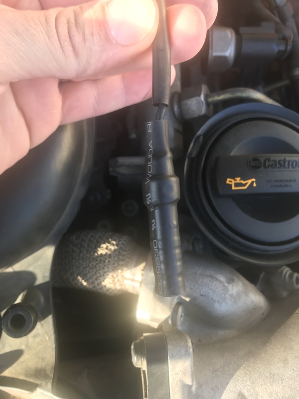

Les bougies de préchauffage ...
A4V634 a répondu à un(e) sujet de bataclo dans A6 C6 / A6L C6 / allroad C6 - (2005 à 2011)
La super glue peut sûrement faire le taf,mais pour être tranquille j’ai pris: pour le diamètre de là gaine,sur la deuxième photo on voit écrit 13mm 👍 -
Rien de compliqué, la prise est faite de deux plastiques différents,un friable et un qui reste en place, pour les plus endommagés on a gardé juste le plastique « dur »,un peu de colle puis faut superposer de la gaine thermoretractable: sur certains le haut de la prise a tenu, donc toujours pareil une pointe de colle plus gaine thermoretractable: Normalement pas de problème dans le temps... -
Salut, oui on a essayé avec le serflex,mais même avec ils sont cassés... Mais au moins avec ma réparation maintenant on peu tirer dessus sans craindre la casse. On a mis plus de temps à faire sa que de changer les bougies,mais maintenant tranquille 😉 -
Slt, Hier changement des 6 bougies, toutes sont venue sans problème ( cliquet pneumatique lol) le plus délicat, les plastique du faisceau. les 6 on cassé net,plutôt que d’acheter un kit de réparation, option colle+ gaine thermoretractable, résultat= encore mieux que d’origine et plus solide👍 -

Slt, aujourd’hui changement des bougies de préchauffage par mon mécano, les 6 sont venus sans problème, par contre les plastiques du faisceau, à force de chauffer, ce sont décomposés un à un 😳 Plutôt que de les changer, j’ai opté pour une réparation, un peu de colle et surtout pour être sur que sa ne bouge pas on a mis de la gaine thermoretractable, au final aucun changement visible mais je suis sur que sa ne bougera pas dans le temps... 👍 -
