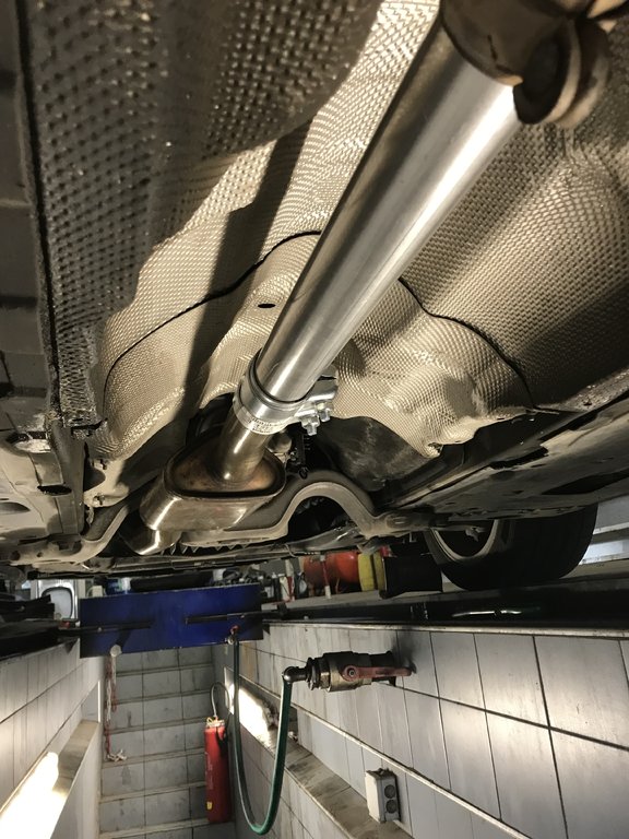

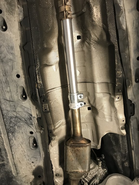

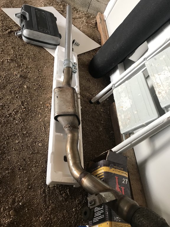

  2. Slt, Aujourd'hui défapage,à la place de mon FAP j’ai monté un cata de 3.0tdi, comme sa je garde mon FAP qui est en bonne état! Opération vraiment très simple,jpensé que les écrous allaient être soudé mais tt est venu très facilement 👍 Parcontre j’ai dû forcer sur le Silentbloc de milieu de ligne, car y’a un décalage de 6/7cm..., pour le moment je laisse comme sa,car y’a aucune fuite,mais jtrouverai une solution car avec le temps le Silentbloc ne va pas aimer...  Demain défap électronique et EGR off...
