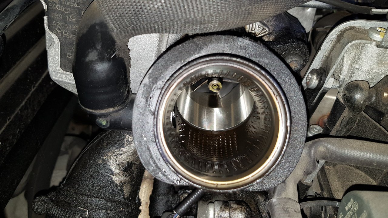

Salut, Oui tu as raison, j'avais jeté un oeil, mais ça n'avait pas l'air de suinter par ici (c'est vrai que la zone est bien grassouillette)... mais au vu de ta remarque, je vais vérifier si les traces sont réapparues . -
Salut à tous, Dans la foulée du remplacement du ressort pneumatique, je me suis attaqué à celui de ce joint fuyard (huile moteur goutant sur la sortie de boite côté passager et arrosant au passage les durites de refroidissement situées à l'AR du moteur (3.0 tdi ASB dans mon cas)). Il s'agit du joint situé entre le boitier de tranquilisation et l'entrée du turbo et repéré 11b dans le schéma ci dessous: Commencer par démonter la conduite d'admission: Ensuite, débrancher la durite de réaspiration des vapeurs d'huile: Dévisser les 2 torx qui maintiennet la pièce 11a sur le turbo (Celle du dessous est gngngnggngngn accessible ) Retirer l'ensemble 11a er 11b: Nettoyer un peu les alentours: Sortir le joint: Voici le nouveau joint à mettre en lieu et place de l'ancien (ref 059129193C, environ 25 euros) Effectuer les opérations en sens inverse pour le remontage, le tour est joué!
