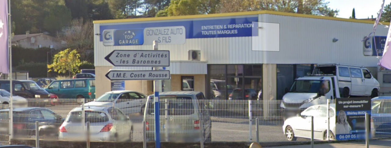

Bon Garage région sud Toulouse / Marseille / Lyon ?
dangi a répondu à un(e) sujet de Activa21 dans Autres garages
Salut. Il semble que tu sois de Montpellier. Je te conseille le garage Gonzales sur Prades le Lez. Franchisé Top Garage, Il sont très tournaient vers les Transporter Volkwagen d'où une très bonne expérience des moteurs du groupe VAG. Regarde les avis sur Google, cela devrait te rassurer : https://www.google.com/search?sca_esv=74fa343e22e000d7&uds=ADvngMjcH0KdF7qGWtwTBrP0nt7dJKTJ99uVgWVcr-vzrAPkVZfm9zaD-762l9xFcVmeFAFHsovPTc0ngvCMDkccBW2fqgxMwbHwEgqkB7wtP1KjCJBYgdrRZmUruVwFJ5nkDsXUZtzfd_qWSmPtl9U4KirZOPrJ2A&si=ACC90nwjPmqJHrCEt6ewASzksVFQDX8zco_7MgBaIawvaF4-7mqUq-i8LMPSkQOnvWZF4MzIEhnWHvMSw0CcVcr9AjTy5bopM4Zx_sYJzRgGwVx5PLFTHNk%3D&q=Top+Garage+Gonzalez+Auto+%26+Fils+Avis&sa=X&ved=2ahUKEwjEyPGGraeJAxUgU6QEHc_XIDwQ3PALegQISBAF&biw=1920&bih=925&dpr=1 -
